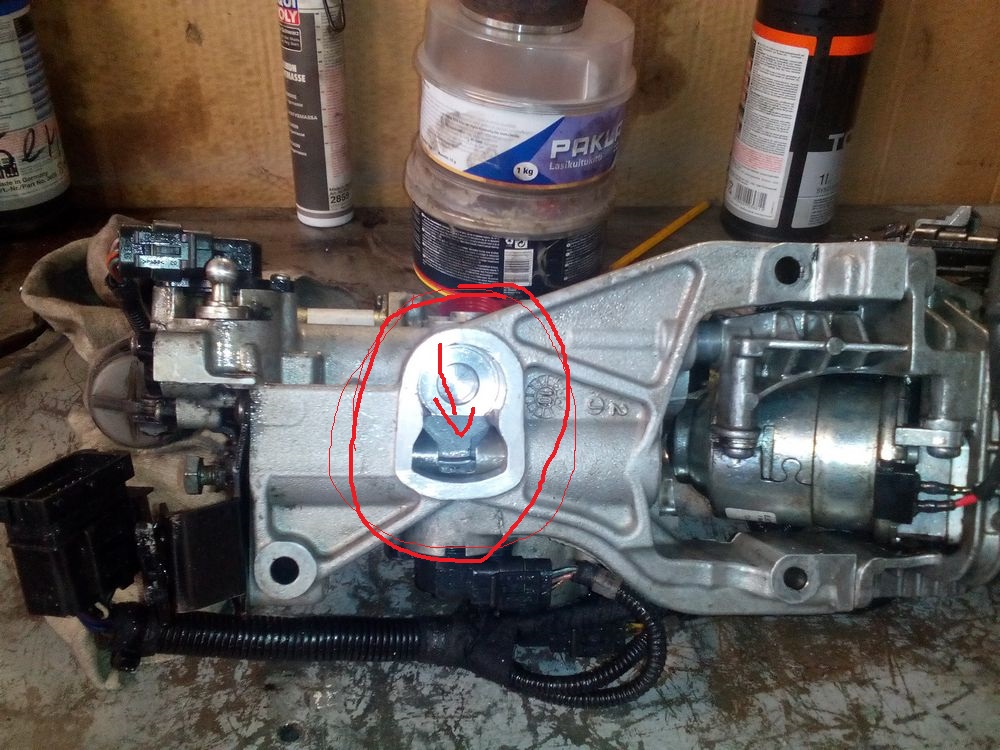

Цитата (karel @ 7.12.2015 - 19:42)
Речь о поршне, который виден в окне по центру.
Дата 7.12.2015 - 21:05
Вот эта хреновина с вырезом, на него стрелка смотрит, это цилиндр. На него с обоих сторон давит масло, через электрические клапана. Соответственно по команде он меняет положение право-лево, и двигает какую то тягу в коробке. Какую не разбирался, другая работа одолела kto.gif Вот один из сальников этого цилиндра и потек.
