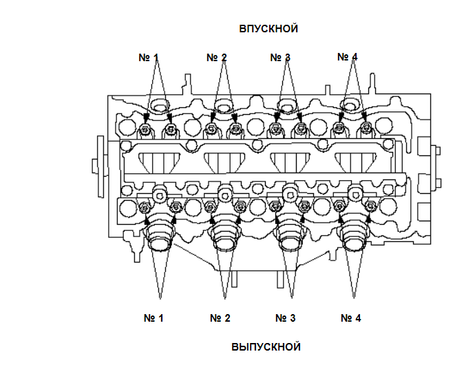

Как вариант, зазор в клапанах. Там коромысла, зазоры регулируемые. Впуск 0.18-0.22, выпуск 0.23-0.27 (при t ниже 38 гр.), проверяется легко.
