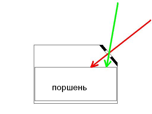

Это как бы косвенный разговор в попутном направлении. Сейчас вот обдумываю чем лучше движение поршня отследить. Если в "классический" Шнивский движок с боковым расположением свечей мерить, то желательно поровнее щуп ставить на поршень... не по центру свечи, а выше, на максимальный угол диагонали свечного отверстия (по зеленой стрелке).

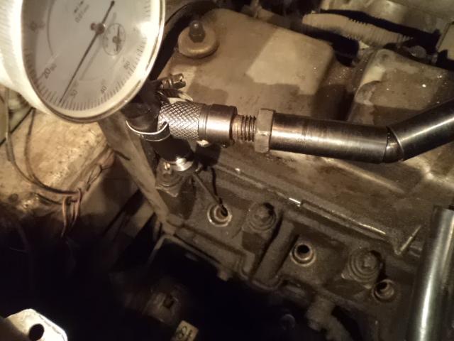

Итак, для опытов выбрана инжекторная ВАЗ-21099. У нее как известно имеется лючок с резиновой заглушкой с контрольной меткой и риска ВМТ на маховике. Устанавливаем индикатор на держателе. В качестве щупа индикатора в свечное (все как на предыдущей схеме-рисунке) применил отрезок стальной проволоки d 3 мм.
Дата 25.01.2016 - 20:15
И вот что вышло по метке (примерно, промерить штангелем там проблема) риске маховика. Поршень подошел к ВМТ примерно за 8 миллиметров до метки ВМТ на кожухе сцепления и продолжал находится в ВМТ еще столько же после метки. Итого, при первом промере, по маховику поршень находится в ВМТ в отрезке 16 миллиметров. Разумеется буду еще перемерять и проверять поточнее....
Дата 26.01.2016 - 07:21
При диаметре 260 мм (точных размеров не нашёл), получается примерно +3,5 градуса. blink.gif

Конструкция у вас недостаточно жесткая. А вы хотите сотки поймать. Иначе зачем индикатор часового типа?
При вращении коленвала, не важно какой двигатель древний или из новых, происходит смещение поршня. Индикатор это смещение отобразит. Одно деление- одна сотка, визуально вы можете проконтролировать и смещение стрелки и пределах деления. Этой точности с лихвой хватает для контроля ВМТ.
Если при вращении колена вы заметите что стрелка не двигается, это означает что выбираются зазоры при перестановке. Есть смысл задуматься о капремонте движка.(Зазоры колено-шатун-палец-поршень)

Дата 27.01.2016 - 18:13
Так это и на новых двигателях будет так же ,какие смещения поршня ? Это кривошипно -шатунный механизм ,даже если не будет никаках зазоров во вкладышах и поршень-палец ,эта "замершая зона " индикатора все равно будет . Шатунная шейка ведь достаточно большого диаметра и чем он больше ,тем "длинней " эта зона .
Дата 27.01.2016 - 19:07
Моя задача не определение "соток" поворота маховика относительно поршня, а определение ВМТ. Пока, с первой проверки, выяснено что ВМТ это середина условного отрезка на маховике относительно метки за все время которое поршень находится в верхнем положении. Пусть даже я на "десятку" ошибусь в установке ВМТ, но этого за глаза хватит для проверки относительно точного положения задающего диска.
Дата 27.01.2016 - 19:13
Дата 27.01.2016 - 19:29
Цитата (Андрей @ 27.01.2016 - 21:07)
Моя задача ... определение ВМТ.
Согласись, Андрей. Ведь будет весьма приблизительно. Это надо на тех авто, где до маховика не добраться (иначе зачем). Думаю погрешности в 2-3 градуса реально достичь.
А поршень, даже без зазоров, должен не на долго зависать в ВМТ и НМТ. Не может же он мгновенно менять направление движения на противоположное. И зависит скорее всего от длинны кривошипа (или как его назвать? от того же зависит ход поршня). Но, Юра, ни как не от диаметра шейки.
