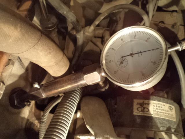

Вышло что так... На "Ниве Шевроле" уже не удалось хорошо проверить ход поршня из-за большого угла по свечному отверстию. Отжимает немного длинный щуп в бок и все тут... "Походил" по сети - нашел много самодельных проставок из свечей зажигания под индикаторы которые просто позволяют напрямую измерять положение поршня без длинных наставок. Попробую пойти по этому пути и выточить что-то такое что позволит без индикаторной стойки "брать" движение поршня.
В общем "пролетел" я на кажущейся простоте дела.

Вот выточил такую приспособку к индикатору для определения ВМТ под углом к поршню. Устанавливается на нижнюю часть привода индикатора как сменная насадка. Ловит подведенный поршень качающимся носиком через внутренний шток.
Дата 10.11.2016 - 20:58
Все собрано и установлено в ГБЦ "Нивы Шевроле". На фото как раз момент установки КВ в ВМТ.
