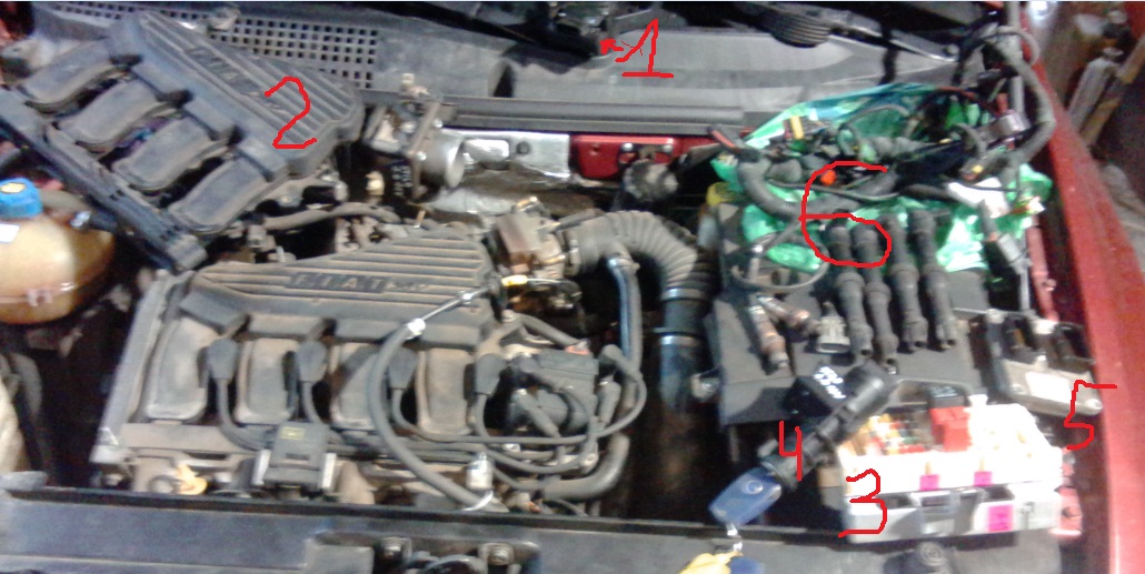

Как то недавно говорил об этом авто.ЭБУ,катушка,дроссель,проводка,датчики 2112,это все установлено взамен родного.
Теперь клиент просит вернуть все взад,но родных деталей естественно нет и небудет.
То что он купил:1 педаль газа,2 вп.коллектор с дросселем,3 бодик (монтажный блок салонный с иммо),4 Замок зажигания с ключами и антеной иммо,5 ЭБУ Фиатовские,6 катушки зажигания,лямды,моторная проводка в сборе,7 панель приборов.
3-4-5 с одного авто (для иммо)
Вопрос,как вы думаете,этого достаточно для начала работ???

Ну короче все норма,работает все кроме новой панельки.Ставлю старую панель,все работает.Оставил со старой,завтра у клиента узнаю,для чего куплена другая панелька.
Единственная пока проблема,по датчику детонации,фиатовского нет,пришлось оставить ВАЗовский.
