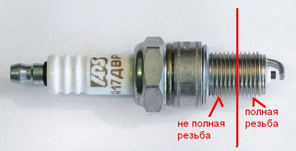

Дело в том что довелось столкнутся как бы нос к носу почти с "коллегой по работе"... все долго рассказывать, но те свечи с "десятки" он выкручивал сам. Первая и третья свечи шли туго, особенно первая. После того как все свечи были выкручены от него вдруг последовал неожинанный вопрос - Андрей, у тебя плашка есть резьбонарезная М14/1,25? Я без задней мысли - Есть, конечно. После чего мне было предложено прогнать все резьбы на свечах ибо они стопудово неправильные. Признаться я даже растерялся - обычно правят посадочное в головке, а свечные резьбы отродясь не были кривыми. Тем более на А17ДВРМ. Да и на глаз прекрасно видно качество нарезки. Но..... режьтебеговорятзнаючтоговорю!
-Ёёё, да, пожалуйста! smile.gif Достал плашку и прогнал.
На двух как и положено честно выкрошил частично витки, на второй паре, уже сообразив что к чему, резьбу не догнал до конца - нечего портить зря вещи. Хотя вида не подал что "смухлевал" с прогонкой. smile.gif И теперь могу с уверенностью сказать что резьба свечей носит конусный характер. То есть, от начала до половины нарезки РЕЗЬБА ПОЛНАЯ, а вторая половина до шестигранника под ключ РЕЗЬБА НЕ ПОЛНАЯ (рис.) по аналогии нарезания резьб резьбонарезным инструментом первого и второго прохода (второй проход чистовой, с полным профилем резьбы). Логически понятно зачем это сделано, газы все таки. В интернете, на вскидку, про резьбу на свечах поподробнее ничего не нашел. Что скажете, форумчане? Может кто поумудреннее рассудит?
А по поводу выкрашивания под чистовой плашкой второго участка с не полной резьбой тоже ничего странного. Ведь после нарезания свеча подвергается антикорозионной обработке - т.е. наносится то крепкое блестящее покрытие которое и явилось дополнительным препятствием для плашки - вот и хрусть-хрусть... smile.gif

Все же логика в более плотной резьбе свечи к концу посадки есть. Резьба-то под нее в алюминии нарезана, а значит будет свободнее. Плюс то что край свечи сильнее накаляется, а значит расширяется. Потом дорезанные полным профилем до конца свечи более рискованы по обрыву части резьбы в отверстии....

Коническая резьба - это образно, чтобы попонятнее было. Я же о профиле резьбы подробно расписал. В нарезке идет первый прогон, потом чистовой, только чистовой до середины делают чтобы остаток не полной резьбы немного уплотнял соединение. В любом случае, плашки/метчики М14/1,25 должны быть у каждого диагноста! Давайте проверим все вместе. rolleyes.gif

Я всегда думал, что свечи с уплотнительным деформируемым при затяжке кольцом имеют резьбу без конусности. А уплотнение обеспечивается кольцом. Свечи без кольца , имеющие на корпусе конус в конце резьбы уплотняются конусом, а насчёт конусности резьбы как-то не замечал. Чаще всего свечи заворачиваются от руки и только последние пару-тройку оборотов уже с небольшим усилием, последние 90-180 градусов - деформация кольца -сминание.
Обычно тугое вращение - это либо заворачивали с перекосом хоть однажды, либо не выдували сжатым воздухом мусор и песок , перед извлечением свечи из свечной шахты. Обычно штуцер компрессометра сразу при заворачивании подскажет, что свечное отверстие с повреждённой резьбой.

а Вы считаете что при производстве на всечах резьбу плашкой режут ? то что это не так я просто уверен. при производстве частей свечи (металлического основания с электродом и шестигранником) резьбу режут (я так думаю) в каком нибудь обрабарывающем центре резцом или накатывают роликом, так технологичнее и быстрее на потоке.
В Вашем случае (с не полным профилем) я думаю просто бракованная заготовка.
неполная резьба (как в Вашем случае) идёт в разрез с ГОСТовским и DINовским стандартом иполнения.

Согласен с Шамилем Загидовичем. Если уплотнение за счёт резьбы, зачем тогда кольца? Да и закручиваются до конца от руки, даже новые свечи, если всё нормально.
Наверное брак попался.
