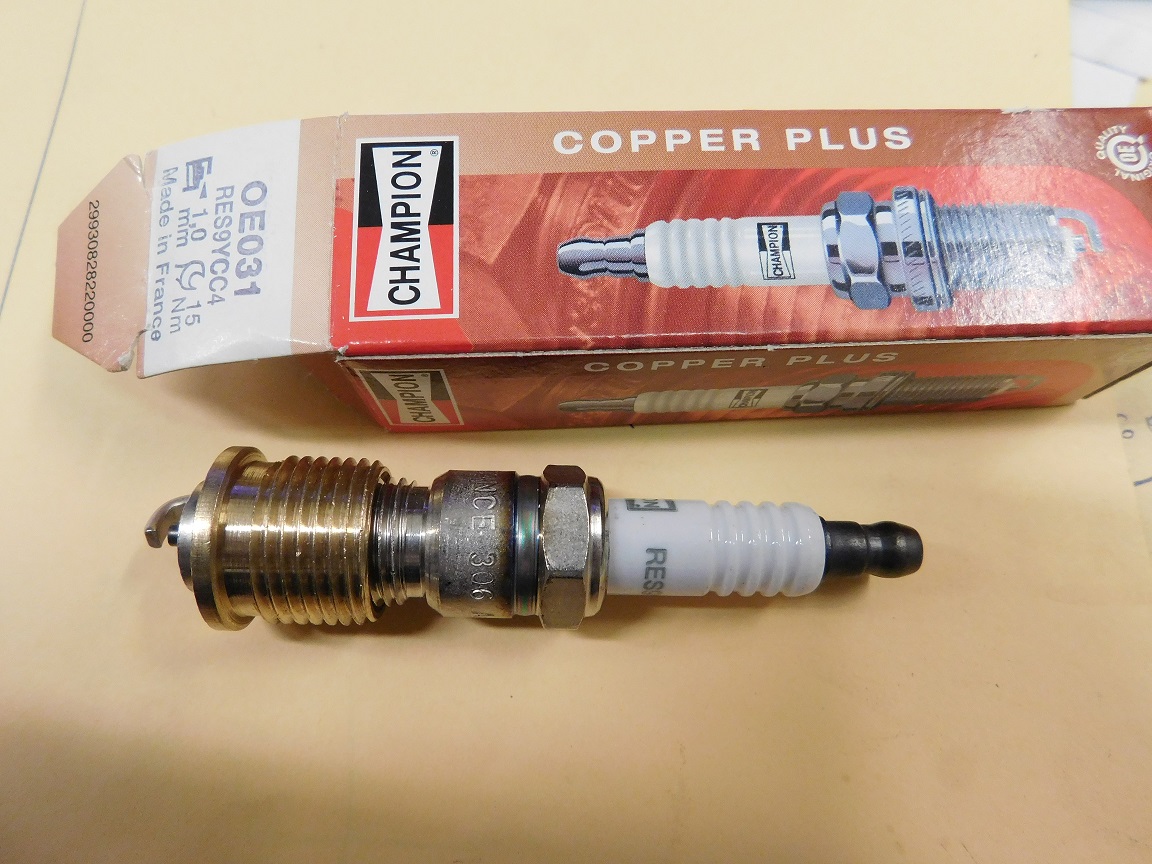

Хочу сказать,что не надо все свечи мерить плашкой и прогонять естественно тоже!!! Есть такие авто на "Ф" там длинные резьбы на свечах и нет уплотнительного кольца,уплотнение достигаеться конусом! Но свечи такой у себя ненашел,что бы промерить.

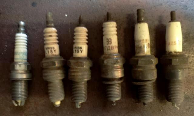

И мои изыскания. Поскреб по сусекам, так сказать, и нарыл вот немного старых свеч зажигания (хотя уже пару раз весь хлам в утиль отправлял...). Итак, в операции будут участвовать, слева-направо: трехконтактная NGK, пара Brisk, одна А17ДВРМ, далее какая-то ДВ и А7.5ХС.

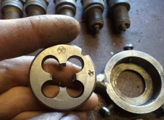

Резьбонарезная плашка для прогонки тоже не абы что, СССРовский знак качества о чем-то говорит... secret.gif

Ну и.... и всё на этом... laugh.gif Долгого разговора не получится потому что начал прогонку с первой NGK и все стало на свои места. Резьба нарезана вся как положено, в полный профиль. То же самое и с остальными свечами. Единственное замечание - дейставительно, на никелированных, края резьбы немного выкрашиваются от нарезной плашки. Видимо сказывается нанесение покрытия на уже накатанную резьбу. Для сравнения предлагаю так же прогнанную свечу с резьбой без никелирования.
На фото слева NGK - резьба подвыкрошилась от плашки. А7.5ХС без никеля - резьба отличная.
