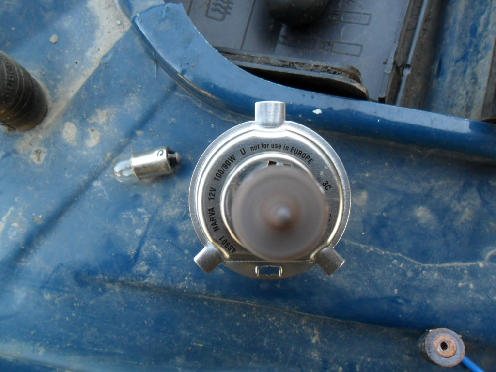

Столкнулся с нештатной ситуацией на ВАЗ 2107. Симптомы: частое перегорание предохранителя левого габарита. Последствия: Сгорела дорожка в МБ. Вывод: Водитель вкорячил лампы 90Х100вт. из за такого безобразия поплавился патрон габарита и на кочках делал КЗ. Пружинка патрончика сгорела полностью, НО не прилипла на массу. По этому "клиент" и менял предохранители до тех пор, пока габариты не пропали полностью. Вот лампы, что стояли. Присоединённое изображение (нажмите для увеличения) ![]() |

Подикась еще и сечение проводов на фарную лампу худенькое и не из пойми какой меди? И потом начинаютя песни: да какие же ВАЗы плохие, а ино пиздастые. |

Особенно хундай каунти! Один предохранитель в 10А на ВСЕ габариты = верх. перед, зад, бока, освещение номера и шитка приборов вместе с клавишами, освещение ступеньки. Легко искать обрыв. А вот как искать КЗ?? Иномарко! (( |
