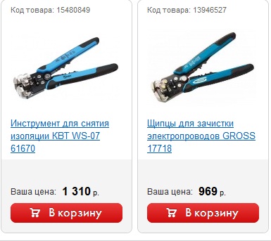

Собираюсь сделать кое-что по электрике в автомобиле и подбираю себе инструмент.
Подскажите пожалуйста, чем удобнее всего делать соединения мама-папа и удалять изоляцию?
Я нашел три варианта стрипперов, какой из них удобнее в повседневном использовании:
user posted image
user posted image
user posted image
Дата 11.12.2015 - 20:45
Инструмент профессиональный стоит дорого, если это разовые работы, без дальнейшего использования, то можно купить относительно рабочие китайские аналоги, но на долговременную перспективу рассчитывать не стоит. У меня были возможности перепробовать разные приспособления и инструменты, до сегодняшнего дня пользуюсь японским прессом Lobster, только одну пружину на 25 году ему поменял, подобрав подходящую. Он у меня с 1978 года и до сих пор работает безотказно. Но это пресс для трубчатых наконечников . Автомобильные папы и мамы прессовал каким-то безродным прессом, который одновременно заделывает и проводную часть и загибает флажки в изоляцию провода, - не особо понравился тем, что скорость опрессовки из-за отсутствия автоматической фиксации элементов пред обжимом. Из устройств зачистки проводов - имеются и КСИ ещё из СССР , когда японцы привезли своё оборудование и инструмент , то обнаружили, что японские зачистки абсолютно идентичны советским, смотрели и цокали языком (мол у дикарей такой же инструмент!). А наши монтажники сказали, что уже лет 15 пользуются такими.
Немцы при монтаже пользовались кримперами довольно удобными, но мне по сравнению с КСИ понравились меньше. Аналогичные КСИ есть и китайские и весьма дешовые, но конструкция более хлипкая. У меня японские кси были на разные сечения, мелкого сечения использовались для монтажа накруткой, который сейчас не используется, поэтому купил китайские на бОльшее сечение и переставил ножевые лезвия. Немецкие кримперы зачищают только отрезанный конец, а с помощью КСИ можно зачистить провод без разрыва. В интернете полно разнообразных инструментов, но качество и удобство в работе по картинке оценить сложно. Подобные вашим универсальным инструментам обычно идут как приложение к наборам наконечников, но это инструмент на разовое использование, усилие опрессовки не контролируется, а это разброс качества и нестабильность соединений. Нормальный пресс не позволяет раскрыть губки до достижения полного усилия. Ну и качество режущих элементов очень важно для долговечности инструмента. Гидравлический пресс для опрессовки наконечников от 6 до 120 мм у меня 8 тонный отечественный, силовые прессовать одно удовольствие,только нужную пару пуансон-матрицы нужно вставить и 3-7 качков до упора- всё готово, и цена года 4 назад была менее 3000р.

Спасибо за столь подробный ответ, я так понял что для долговременных работ нужно брать что-то дорогое.
Мне для начала, как увлечения работы с автоэлектрикой. Надоело пользоваться канцелярским ножом и плоскогубцами, хочется сделать небольшой шажок вперёд, но чтобы инструмента при не частых работах (раз в неделю-месяц) хватило на несколько лет.
Мне быстрая и точная опресовка концевиков не нужна, я могу потратить лишние 5-10-30-60 секунд на обработку одного концевика вручную.
Зачистку проводов хотелось бы такую, которая была врезная т.е. не надо было кончик продевать а можно было посередине кабеля сделать надрез.
Какой инструмент для такой работы лучше использовать?

Только по снятию изоляции. За время всей своей трудовой деятельности с удовольствием пользовался такой штукой (только советского производства) в бытность работы обмотчиком эл.машин. Применяли здесь в основном по зачистке НОВЫХ эл.проводов для выводных концов электродвигателей. Во всех остальных случаях когда проводка старая - лучше старый добрый нож. Что говорить о проводе побывавшем под тепловым воздействием (ток или иной источник тепла)... замучкаешься и ножом отскребать ту изоляцию... тут уж совсем не до стриппера.
Т.е. классной эта штука будет только для прокладки/монтажа новых цепей.

У меня аналогичные этим , китайские бывают тоже разные по качеству, проще смотреть на радиорынках, чтобы подержать в руках и оценить в деле.
Обзор правда без подробных картинок здесь
для трубчатых у меня подобный этому пресс.
Для силовых такой.

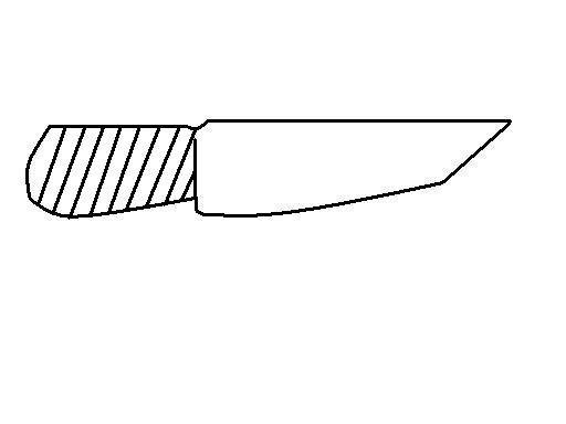

а каким ножом?
С пяточкой:
Или таким:

Второй нож с самоориентирующимся лезвием очень узкоспециальный инструмент, чисто для удаления оболочки с многожильных круглых кабелей. Он удобен для разделки оболочек. Отрегулировал выступ лезвия на толщину оболочки кабеля , одел его на кабель провернул вокруг кабеля и выдернул в сторону конца, лезвие прорежет оболочку по диаметру и разрежет чулок для снятия, - в автомобильном применении он не применим, а вот для разделки кабелей управления в электроавтоматике просто незаменим! Им не повредишь изоляцию жил и одним движением снимешь оболочку на нужную длину.

что же тогда из бюджетного инструмента можно периодически использовать на старой проводке в автомобиле?)))

У меня своя форма ножа. Нос обязательно на "косарь" под 45 градусов - мировой "стандарт" для разделки всего и вся. Далее лезвие для зачистки, резки. Все лезвие общей длинной не более 12 сантиметров (иначе смысл "косаря" теряется из-за гибкости). Рукоять тоже полотно только обмотанное изолентой не длиннее 8 сантиметров. Полотна применяю от старых ножевок по дереву (та еще сталь!). И самое главное, если увезут клиенты такой ножичек (забудешь сам где на авто) - не жалко... почти... smile.gif

блин а если из того что продаётся в магазинах?)))
комплект из 1-2 вещей?
Например нож OLFA и стриппер любой в котором и зачистка и обжим)
Дата 12.12.2015 - 07:35
А мне нравится нож из старых советских ножниц, половинишь затачиваешь,наждачкой, рукоятку можно не делать, выполняют 3 функции:-зачистка, вытаскивание больших мамок, сверление пластмассы. Правда тяжело найти ножницы с хорошим металом.

поддержу. из стрипперов это, пожалуй, самый толковый вариант. не, есть еще дорогущие, конечно, где каждый нож состоит из нескольких десятков лезвий, и они как-бы универсальные, но этот вот - он надрезает изоляцию по всему диваметру и потом ее стягивает. все остальные бюджетные - ну максимум два ножа сверху и снизу. и по сути предтавляют собой специализированные бокорезы. которыми, кстати, все и пользуются в основном - ну, бокорезами, простыми. а стрипперы - они актуальны при бешеном количестве проводов и плохой доступности. иногда бывает сложно нормально бокорезами для зачистки подлезть.
