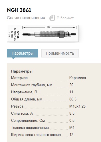

Ну свечи проверить,то надо.При включении зажигания следует провод питания свечи прерывать несколько раз на контакт свечи,если искрообразование происходит,то свеча скорее всего исправна.Да и учтите,что правильные свечи на 2,8 только керамические!!! Все остальное там работать не будет!!

Свечи накаливания лучше проверять включением через амперметр ,каждую свечу в отдельности. По току потребления согласно ,знать бы ещё сколько ампер именно для этой свечи заведомо исправной он должен быть.
То ,что индикатор тухнет практически сразу,уже заявляет о наличии ошибки,(в некоторых авто индикатор светится совсем иначе при ошибке) то есть,то что ток потребления свечей накаливания не соответсвует заявленному,хотя датчик температуры для блока управления свечами накаливания и прочии цепи этой системы также им следует уделить внимание.
