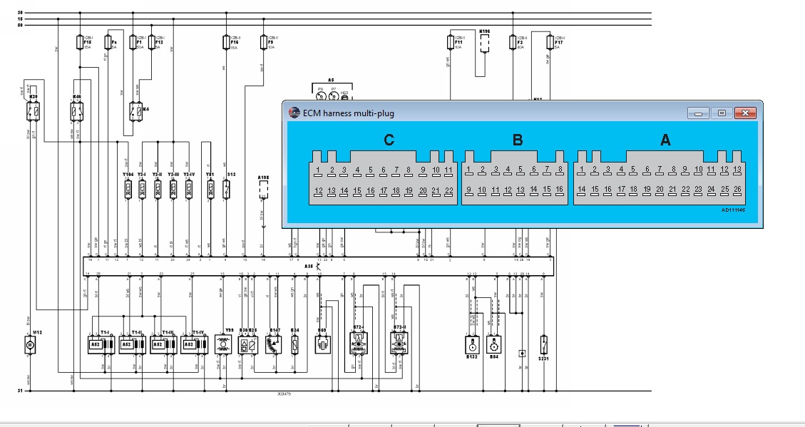

Цитата (Борода @ 13.12.2015 - 17:05)
ЭБУ BOSCH одноразъёмный
Саш, этот разъём ?
Дата 13.12.2015 - 20:28
Цитата (колдун @ 13.12.2015 - 19:59)
Эта пойдёт?
Или эта.
Спасибо,Владимир,завтра внимательно посмотрю.
Цитата (submehanic @ 13.12.2015 - 21:22)
Саш, этот разъём ?
Привет,Юра.Да,этот.
