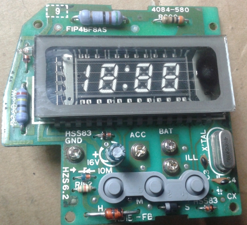

Поставили задачу отремонтировать часы. Симптомы: горит время 1:00, разделитель между "1" и "00", т.е. двоеточие не мигает. При включении габаритов начинают хаотично мигать.

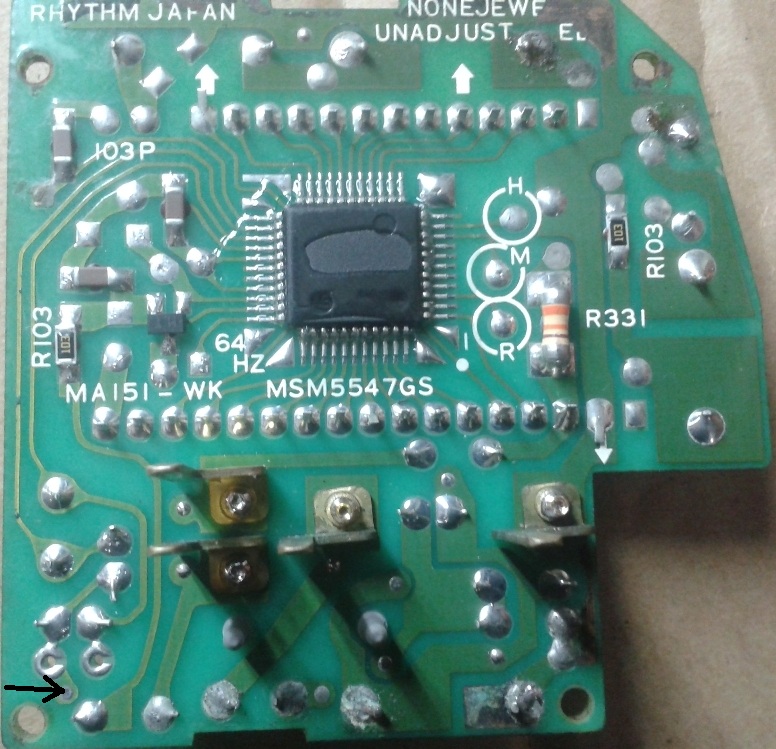

Подскажите, пожалуйста, в точке. указанной стрелкой должна быть масса?

Обратная сторона

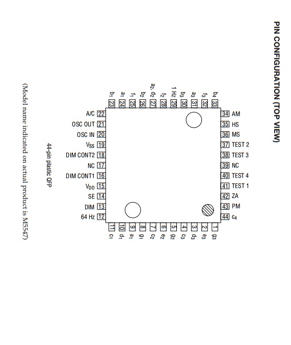

с даташита. Жаль с обвязкой не нашел...

Первым делом с флюсом пропаяй все окислившиеся места пайки ,предварительно их хорошо очистить ,кварц обязательно и где пины подключения "папы".
Также некоторые дорожки ,особенно самую верхнию,что по фото трудно понять есть ли на ней разрывы или нет,переходные отверстия в плате,также прозвонить.
Возможно этого и станет достаточно,но в любом случае это самое первое .
Дата 14.12.2015 - 19:16
Возможно кварц, проверь как Алексей написал трассы от выводов кварца до микросхемы, если есть возможность глянь осциллографом запускается ли генерация на кварце, или тупо подкинуть с рабочих часов . По топологии из за резинок не видно трассы, поиском схемки на этой микрухе наверняка с обвязкой найдёшь, лучше искать в гугле, чем в яндексе по даташитам и схемам. Но чаще виноват кварц, либо сильный удар был, либо потеря активности кристалла. Надеюсь с питаниями по маркировке разобрался. GND-масса, ВАТ- +12в(30)
АСС- +12 для включения индикации, и ILL - понижение яркости свечения табло при включении габаритов -ночной режим индикации. Это скорее всего МSM5547. от OKI Denki , на японском правда но на английском наверняка тоже естьздесь
Дата 14.12.2015 - 19:40
И ещё, японцы в часах ,в отличие от отечественных ,используют кварцы на 4,ххх мегагерца, наши специализированные часовые кварцы на низкие частоты. Ну в даташите всё описано, и браузер переводит относительно понятно.

Спасибо. Действительно, оказалось сгнила дорожка между кварцем и микросхемой.
