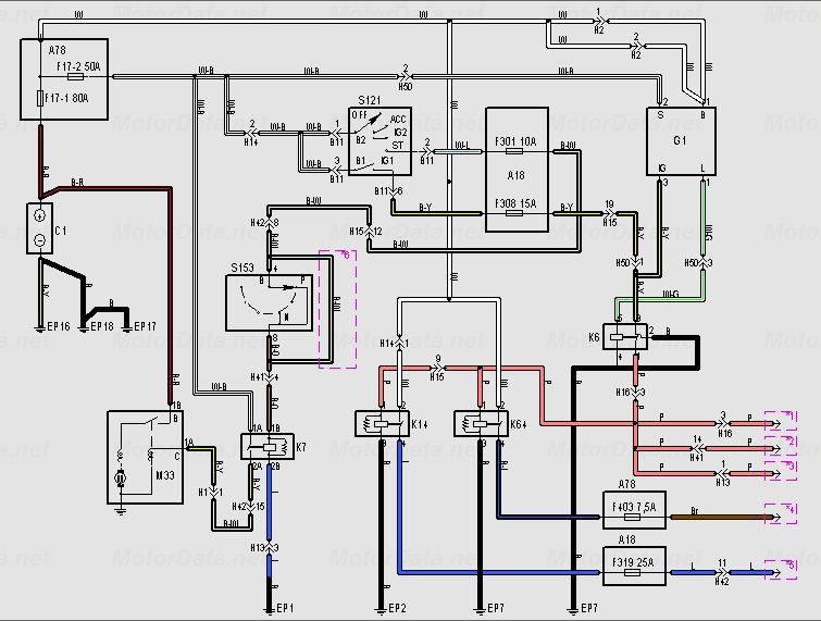

Добрый день.
На прошлой неделе были те же симптомы, снимали/проверяли/ставили. Диодный мост в порядке, обмотки в порядке, было замечено, что до нас кто-то заменил щетки и большая выработка на токосъемных кольцах (проточить токарного станка нет).
Подскажите. Как можно выявить причину не снимая с авто данный агрегат . Осциллографом понятно. А вот щетки как-то проверить либо исключить можно?
Спасибо.

Василич все красиво расписал. Если лампа загорелась а на B-S-Ig есть полное напряжение АКБ необходима разборка. Попадались кольца вроде изношенные не до конца, а в действительности перепиленное пополам. Щетка по канавке гуляет, то одной части касается, то другой.
