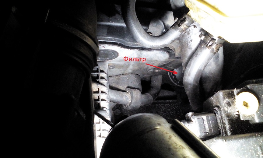

Немного подразобрал. Сверху фильтр видно. Больше ни чего.
Дата 16.12.2015 - 14:49
Снизу. Всё в масле (вытер сколько смог), + лёд тает - за шиворот.

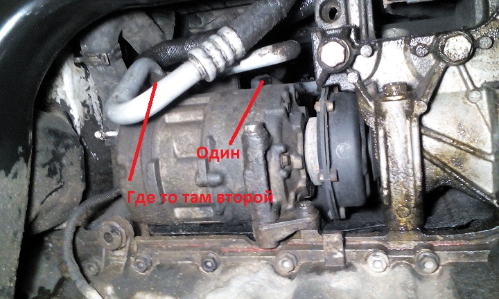

Похоже они. Но как снять разъёмы? До одного двумя пальцами. Второй совсем не достаю. Будем разбирать дальше.
Снял, тот до которого дотягивался. VAS-PC сказал, что это муфта кондиционера.
Вопрос остаётся открытым. Не хотелось разбирать не зная куда, а видать придётся.
Чтоб у тех, кто туда засунул этот датчик. *** на лбу вырос. Уроды.
Открутил. Выточил переходник под манометр. Наживил, а затянуть не могу подлезть.

А тот что мне нужен был (на нём выбито - 0389190816 0,75-1,05 bar) под масляным фильтром, над компрессором кондиционера.

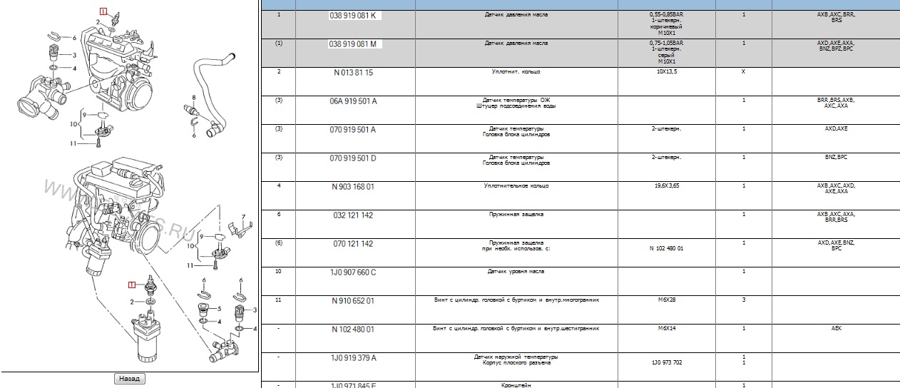

Дата 16.12.2015 - 19:57
Попался падла падляная,в коммерческом транспорте.
Присоединённый файл ( Кол-во скачиваний: 20 )
Присоединённый файл  vw_wirlN.ru_RU.k02589829.wi75985155.pdf

– Отсоединить компрессор климатической установки. Отопление кондиционер Ремонтная группа 87
– Подвесить компрессор климатической установки таким образом, чтобы трубки и шланги не были натянуты, перегнуты, изогнуты и не могли попасть в вентилятор радиатора.
–Открутить датчик давления -F1-...
И всё таки, я его снял, не снимая компрессор кондиционера laugh.gif . Жаль только немцы меня в тот момент не слышали laugh.gif
