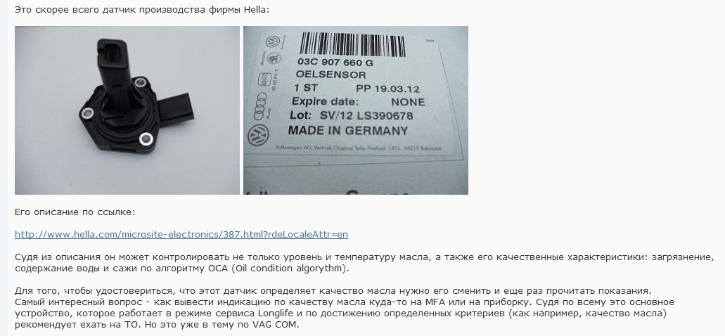

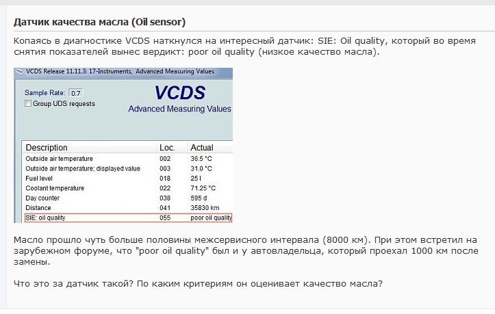

А датчик уровня масла,случайно не с определением качества масла?? И масло какое? Что показывает сканер по уровню и качеству??

Такое есть???

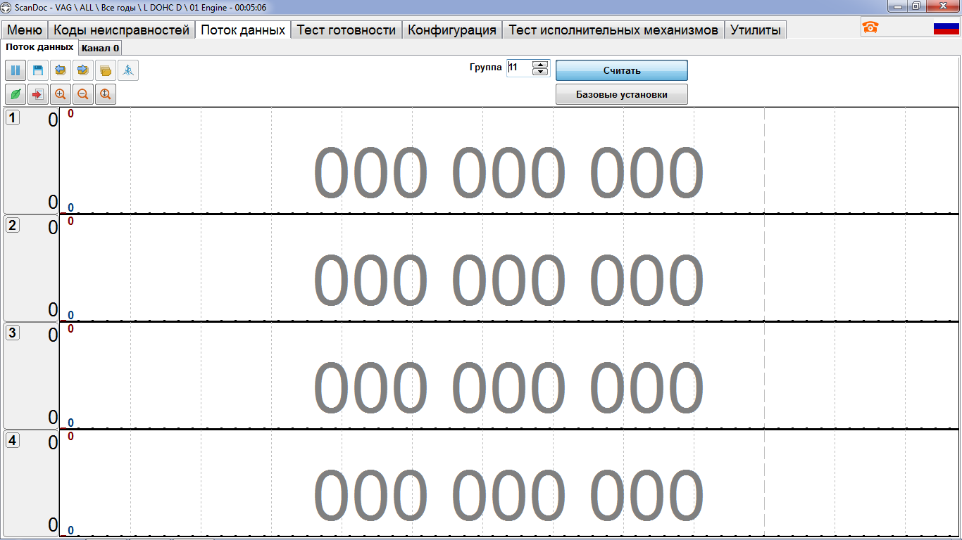

Уже говорил, с ВАГами только начинаю.
Пролистал всё, что у меня есть по дизелям. Не нашёл ни чего похожего. В каком блоке измеряемых величин? И наверное, не в 01 ЭБУ?
Дата 20.12.2015 - 21:13
В какой группе ХЗ. Автокомом смотрю,там все проще.Короче схема есть только целиком выложить не получаеться 2.96Мб.

Странно. Я понял, что не в сканерах дело, а ЭБУ так отдаёт информацию.
Потому как, даже в Скандоке отображается подобным образом.
Жень, скажи хоть в каком ЭБУ видел. В моторном чего только нет, но ни качества ни уровня масла не попадалось. Хотя, если правильно понял, наборы параметров у каждого двигателя свои. В смысле могут отличаться от остальных.

Паш, да сбрось ты ему сервис и посмотри (по умолчанию вроде 15000 забито).

Цитата (submehanic @ 21.12.2015 - 10:14)
Лично не видел,поэтому я спрашивал у Павла,стоит или не стоит. Но немного про него почитал.
Дата 21.12.2015 - 11:41
Продолжение
Дата 21.12.2015 - 12:17

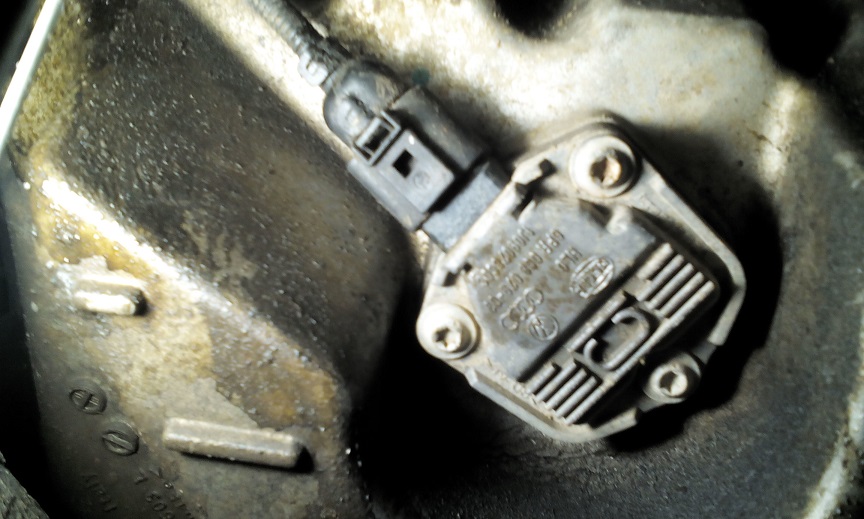

Дата 21.12.2015 - 17:12
Цитата (evgen58 @ 21.12.2015 - 15:57)
И что тут смешного??? ХЗ!!
Ладно, по теме, про эти датчики. На всех фото и есть датчик уровня и температуры масла (часто накрываются).
