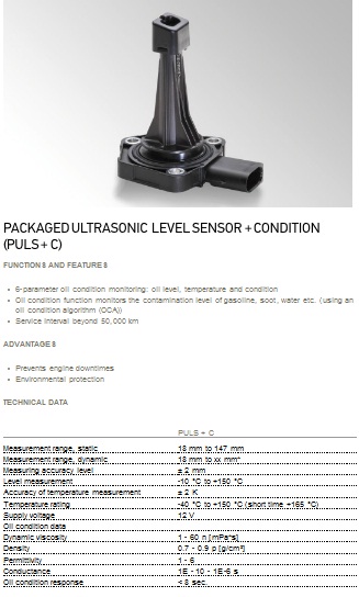

Только одного не пойму,откуда эти Хеловские пацаны такие параметры берут,как-то вычисляют?
ОСОБЕННО ЭТО:проверка масляного условия 6- параметра: масляный уровень, температурное и условие Нефти функциональных мониторов условия уровень заражения бензина, копоти, воды и т.п.. Услуга (использование масляного алгоритма условия (OCA)) интервал за 50,000 km
В голову не укладываеться!
