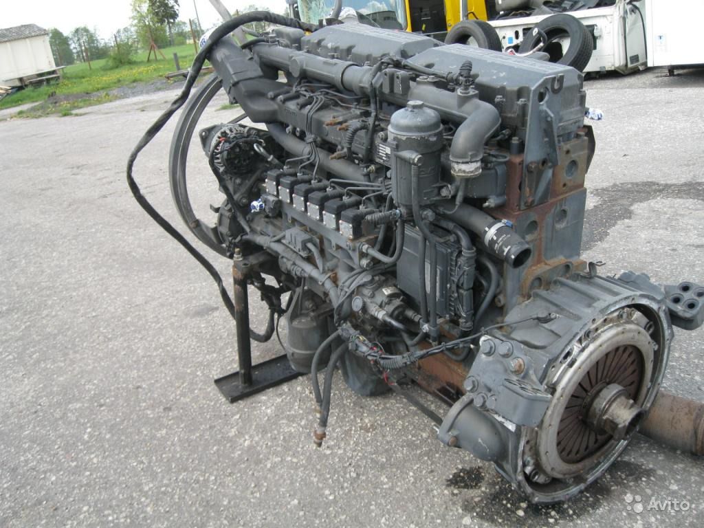

ДВС на той машине стоит тот что Лёша выложил на фото.ЭБУ MS6.2 , обратный клапан с номером 1622831 система UHEC2 .В общем посмотрели с товарищем и пришли к выводу ,что виноваты или ручная подкачка или обратный клапан,т.к. в момент не запуска при прокачки присуствует воздух в топливной системе.

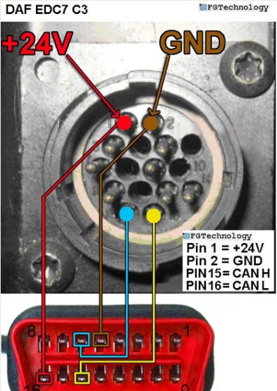

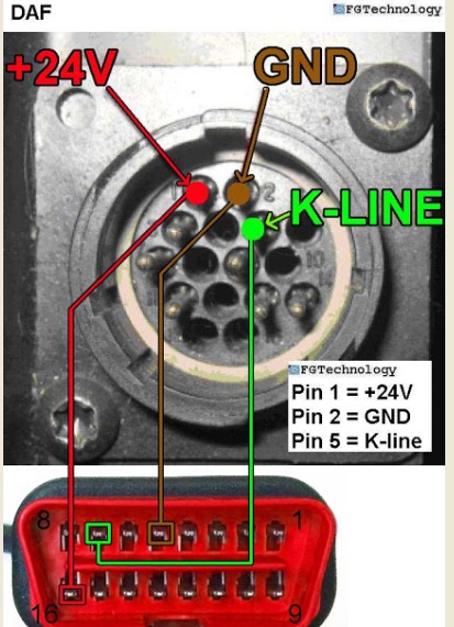

Доброго времени суток всем, есть у кого нибудь распиновка кабеля автокома обд скания/даф 16пин, пытался когда то смотреть такое авто, перепаял разные варианты, данных от двигателя не увидел, в последствии выяснилось что кабель на диагностический разъем был поврежден, а первоначальный вариант распиновки кабеля не зарисовал, сегодня опять попался XF95 2004г, пробовал соединятся проводками +, G и к-линию, не соединяется , добавил кан , соединение проходит, не читает ошибки, дату не показывает.
Дата 26.09.2016 - 23:01
Подойдет??
ешо
Дата 27.09.2016 - 09:33
Сообщений: 727
Евгений оба варианта пробовал, по к-линии нет соединения с эбу, кан подкидываю есть соединение не отдает ни ошибки ни дату, отдельно кан (+ и G не забываю подкидывать) нет соединения, по этому интересует изначальная распиновка кабеля. Другим сканером машину смотрели, распечатку видел.
