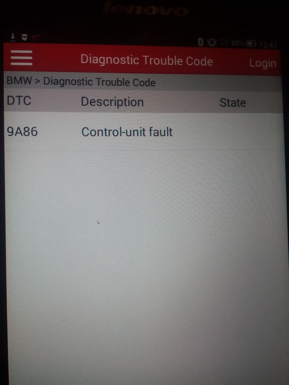

Помимо аирбага горит значок непристегнутого ремня. В блоке СРС ошибок нет никаких!? (смотрел Ланчем) Что не так, где смотреть? Ну, и не получается включить приемник. Далее того, что на фото не продвинуться!? Машина только куплена, пред история неизвестна! Присоединённое изображение (нажмите для увеличения) ![]() |

по SRS: панель приборов (как вариант) |

Если дату показывает, посмотри не отключена ли принудительно подушка (обычно выключатель с правого торца бардачка). И есть ли реакция датчика на жопу пассажира. |

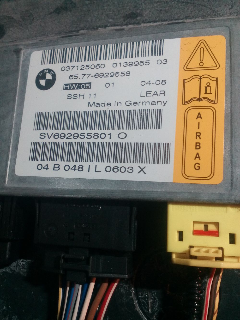

Что то не видно тебя давно! Куда пропал? Эти блоки сателитами обзываются? Вроде как видел их в меню Ланча, но не заходил. Седня еще раз гляну. Нет, так буду инпу ставить. Хотя подсказывают, что заместо инпы rheingoldдостаточно поставить. Так ли это? |

Причем блок на связь, выходи, на отключение разъема датчиков реагирует. С блоком проблема, или что то еще? Да, и вроде как оптический кабель я там увидел!? Хотя в описании системы МОСТ его вроде как и быть не должно? Тем более там написано, что система закольцована. А здесь только один вход! Присоединённое изображение (нажмите для увеличения) ![]() |

Что то нифига у меня с установкой этих прог не получается(((( Подсказали, что блок можно перешить с помощью WINKPF. Пробежался по мануалу-закипел))) Нужна помощь, возможен гонорар при положительном результате Да, и по музыке-как проверить оптику подручными средствами? Кстати Ланч вроде неплохо справляется! В том числе и тест оптоволокна запускает на 120 секунд. Только непонятно, что с этим счастьем делать |
