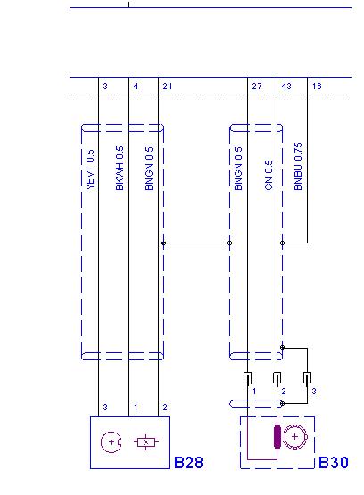

масса на ДПРВ идет с ЭБУ. вот схема:
В28 - ДПРВ
В30 - ДПКВ.
По схеме на клемме В28 (ДПРВ):
- 3 - управление ДПРВ
- 2 - слабый опорный сигнал ДПРВ
- 1 - сигнал ДПРВ
- на экране - масса с ДПКВ.
Дата 23.12.2015 - 22:17
Надо разобраться с типом датчика, ДПРВ на 2 литровых моторах с Симтеками 56.х трансформаторные с фазоопределением, Андрис (ELK) по их работе в темах довольно подробно писал, здесь ,судя по схеме датчик Холла. Видимо GM тоже достало качество таких датчиков и перешли на более простые датчики Холла. У него аналогично Вазовским ДПРВ: питание, масса и сигнальный выход. Проще всего определиться с его работоспособностью с помощью светодиодного пробника, плюс пробника подключаем на питающий вывод, а катод через резистор 1-3 ком на сигнальный вывод, включаем зажигание, подносим металл к торцу снятого датчика и смотрим на светодиод если светодиод меняет свечение при приближении металла, то датчик исправен, полезно только посмотреть напряжение на сигнальном выводе относительно минуса, когда светодиод светится. Если напряжение более 0,5-0,7 вольт, то датчик не совсем рабочий. Если не отключая индикатор поставить датчик на место, то можно при прокрутке стартером увидеть миганье , значит металлический маркер на распредвалу имеется . Ну с осциллографом естественно проще. Ну и прозванивать фарной лампой не стОит, там проводка слаботочная и 3-5 ампер пускать не нужно. Если и с исправным датчиком аналогично, то возможен обрыв внутри ЭБУ, там всё на керамике и тоненькие жилки золотой проволоки для разводки с платы на разъёмы. Боши 7.6.1 и 7.6.2 практически одноразовые, поэтому с подачей напряжений на выводы ЭБУ поосторожнее, а то иногда тычут без разбора в разъёмы датчиков.
