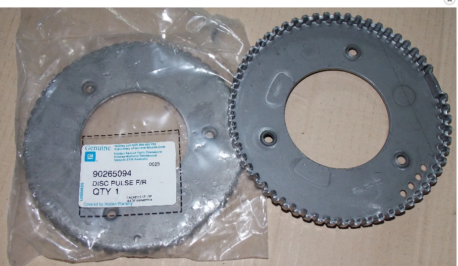

Был у меня один случай.Двигатель холодный заводился и работал вполне нормально.Но по мере прогрева хуже и хуже,итого почти глох.Замерев сопротивление холодного датчика температуры,вставил в разъём постоянное сопротивление и авто затем проехало несколько сотен км при рабочей температуре !
Это всё к тому,что в последствии оказалось, что разбило шпоночный паз на коленвалу и демферный диск ДПКВ "ушёл" относительно ДПРВ. Впоследствии он и заводится перестал с сопротивлением и штатным холодным датчиком (видимо потому,что ЭБУ уже не смог сопротивляться прогрессирующему износу шпоночного паза),в доказательство ,что дело в механике ,а не заводится из-за отсутсвии синхронизации завёл его на спор без ДПКВ. Итого моя версия оказалось правильная.

Что бы убедится в отсутствии раздолбанности шпоночного паза на КВ,нужно проверить ВМТ первого цилиндра и расположение меток ГРМ в этот момент. И еще нет в теме ответа по осмотру репера распредвала,он в каком положении находится при ВМТ???

ну разболтанности нет - по осциллограмме то все попадает зуб в зуб через два оборота колена.
Какой зуб ДПКВ по счету - ВМТ первого цилиндра не знаю, но думаю на осциллограмме ДПВК+ДПРВ+искра 1 цилиндра +форса первого цилиндра с рабочего двигателя покажет.
Дата 30.12.2015 - 10:29
Сами посчитаете??
