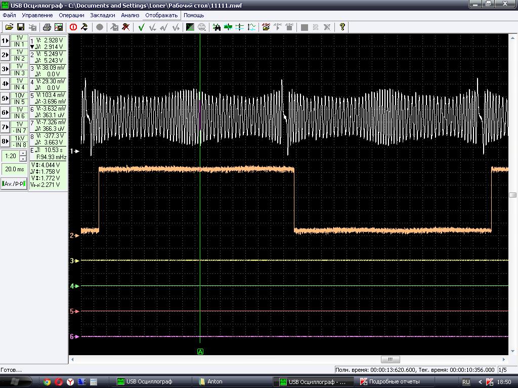

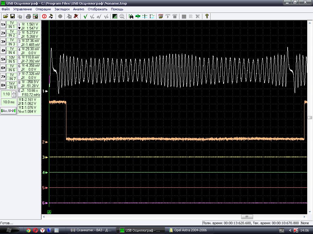

Вот мужики что получилось, чую что не должно быть такого, что в первой части сигнал с ДПРВ появляется на 3 зуб колена, во втором случае на 4...что может быть причиной?

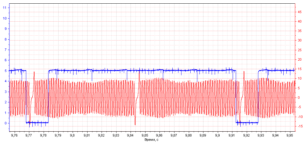

кусочек

наверное нужно полный оборот распредвала... или нет?

понял что обязательно нужно 2 оборота колена!
Мужики, ну все же правильно, осталось смотреть попали в метки или нет?
