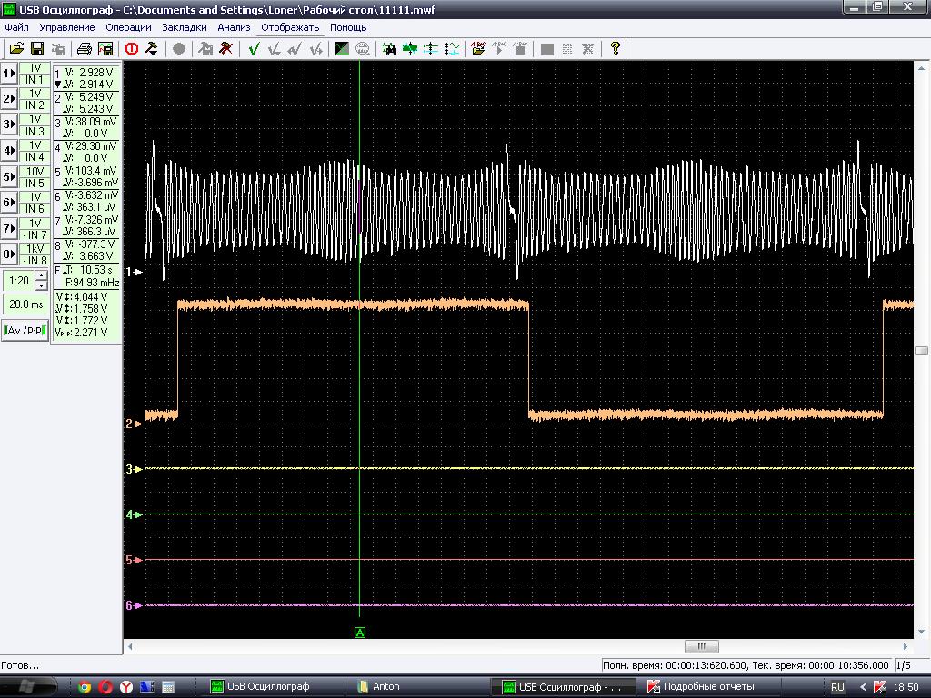

Ну хоть убей ,нету по 2.0 образцовой осцилки ,выложил по 1.8 сперва ,но только позже увидел что там 2 дпрв .

Сигнал с ДПРВ идет ,что подтверждает осциллограф и такой синхры как на скрине нет ни у одного опелевского мотора ,2.0 L думается не уникальный .

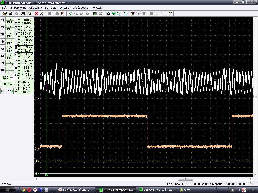

Снял осциллограмму с такого же мотора, я в ступоре((((

вот моя

один в один... количество зубов на импульсном диске совпадает, какого х.. она не заводится с подключенным ДФ? stena.gif

А если сигнал ДПРВ в противофазе? Данная осцилка ни о чем не говорит. Нужны метки положений 1 котла и положение репера ДПРВ.

Где "один в один"? Размах сигнала разный по второму каналу (по ДПРВ). На рабочем двигателе диапазон сигнала в милливольтах, у Вас под 5 вольт (или наоборот, если осцилы вдруг попутаны). Хотя могу ошибаться - точнее скажут те кто работает с таким мотор-тестером.
По сетке в вольтах идет, а во второй колонке - что за данные?

в колонке слева показывает значения по срезу (зеленая линия) посомтри у меня в пике на эталоне нет.
