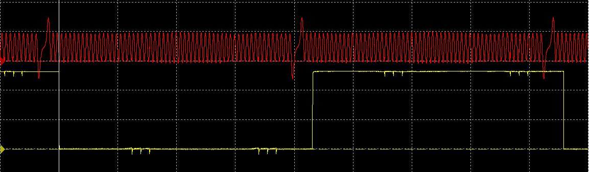

Подключаетесь к разъему на ЭБУ или непосредственно на разъем ДПРВ ? Метку 1 го цил надо было на обоих осцилках добавить ,в самом деле может наоборот ,хотя... как двигатель работать будет если впускной вал на 180гр повернуть ? Он ведь без ДФ заводится .

Уточним. Та другая машина (с которой осцилка) заводится с ДПРВ? И судя по форме, осцилка снята на прокрутке?
Вот с другого форума. С машиной проблемы, но про незапуск с подключенным ДПРВ, ни слова не было. Похоже снята на ХХ.
А если в режиме самописца, заснять весь процесс?
Это сообщение отредактировал coon - 29.12.2015 - 16:13

обе осциллограммы сняты на прокрутке стартером (отключали фишку на модуле зажигания). Подключение к датчикам делали делались в разъем самих датчиков.
Что значит в режиме самописца? типо без синхронизации?
есть файлы обоих осциллограмм если что.
