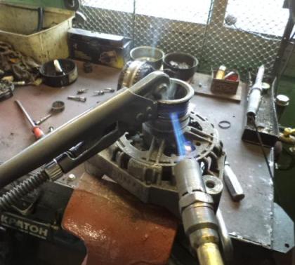

Вот на фото операция похлеще. Как раз последствия букса. Это на наших генераторах (с передним 302м подшипником) иногда шкивы прокручиваются и наволакивают металл на металл в посадочном (что называется - закусывает). С хорошим нагревом, под маслице.... 10-15 мин... пару слов покрепче... и все. Затем напильник и в станке правишь до посадочного размера оставшиеся бугры после шкива на валу ротора. Иначе подшипник целым не снять.

Андрей спасибо за совет. А горелку нужно запатентовать,ну чтобы ее у тебя можно было заказывать.А то газовая,это хрень полная,большой кусок металла не прогреет.
Честно говоря побоялся якорь спалить и не стал подключать горелку к пропану,ну это которой поросят палят.
