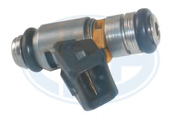

Вот фото из интернета. Номер детали 77363790.

Сегодня не сфоткал, позже фото выложу. Разъём отломился неудачно. В отверстия от отломившихся проводников контактов разъёма (впритык с обмоткой) вставлял проводки, иголки и т.д. - мультимер не реагирует. (Сопротивление катушки - 15 ом). Новую, самую дешёвую фиатовскую форсунку на заказ, у нас нашли за 9900 р. за штуку. Решили (с клиентом) заказывать комплект от Ларгуса(1,6 л. 16кл. по ссылке Willl). Стоимость 1300р.шт. . О результате отпишусь.
