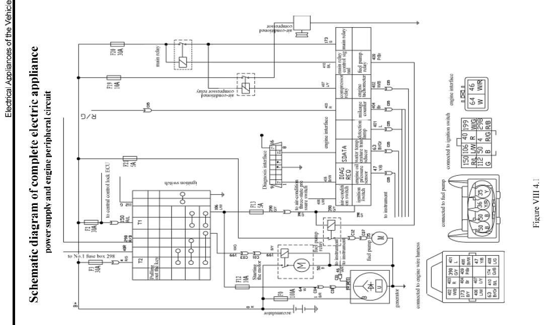

Господа подскажите пожалуйста,на генераторе данного авто какие выводы имеются.Я так понимаю один из них L(для лампы),а второй ?(я так полагаю что вроде как должен быть S или В).При запущеном двигателе наблюдается очень заметное мигание ламп,так же мигают лампы АКБ и ABS с частотой около 1 Гц.Замер на АКБ показал хаотичное изминение напряжения от 14.0V до 14.6V.Возможно ли такое из-за цепей до генератора(S или В). Или всё ж готовить РН(дайте пожалуйста его номер).

Только так смог. ПДФ документ, заблокирован что ли? Не даёт напечатать.
Со старыми Ховерами практически не приходилось иметь дел. А на 3-их не редко лампы сгорают из за скачков напряжения при остановке двигателя (в момент выключения зажигания). И при включении задней передачи, напруга очень заметно повышается. Повторял как то схему то ли с драйва, то ли с ховер клуба. Реле, конденсатор и кажется диод. Зарядка становилась более стабильной. И исчезали скачки напряжения при выкл. ЗЗ. К сожалению не сохранил осцилку скачка при выключении зажигания. Впечатляет.
По Н-5 в файлы выкладывал цветные схемы. Вроде, изменений в схеме касающейся генератора нет.

Нашёл - http://www.chinamobil.ru/bb/viewtopic.php?p=1837220#1837220
Как на Волгах раньше делали.
Да там S. Попробовать подать на неё + с +В.

У Ховеров болезнь что ль? Один заезжал на днях, жаловался что лампочки постоянно горят.
Дата 31.12.2015 - 18:54
Да. Кроме дизелей. Почитай по ссылке.
Усугубляется качеством ламп. Родные более менее ходят. А потом...
