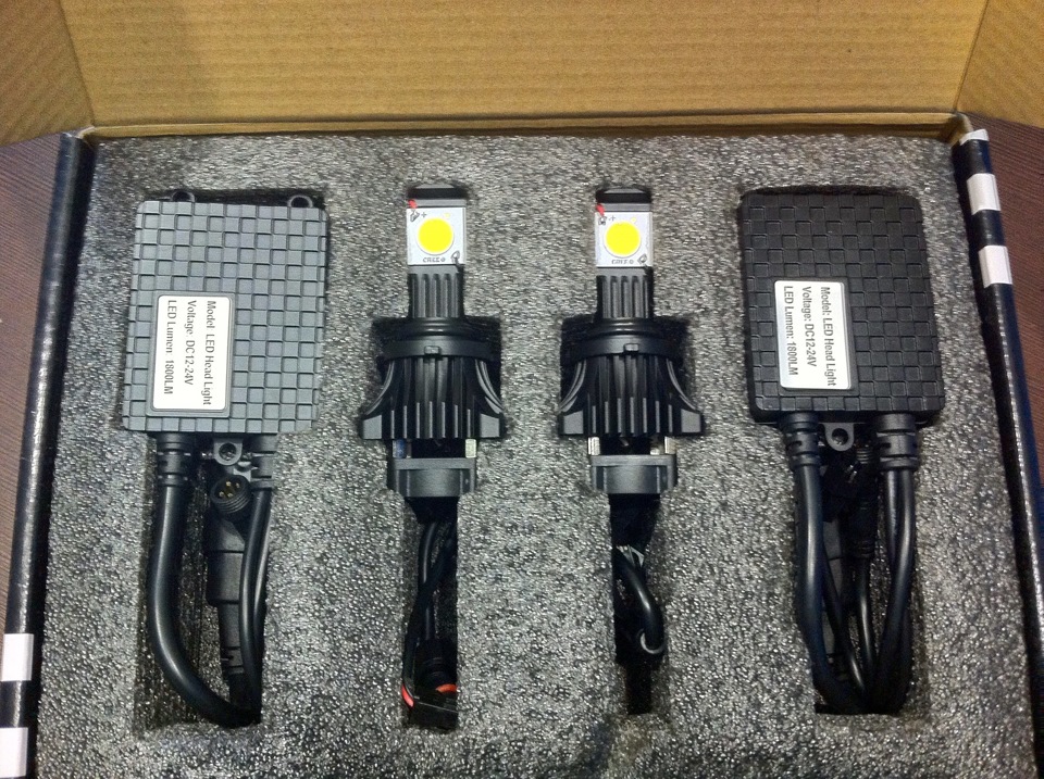

Ставил на подобие таких
И в линзы и в обычные фары. Светят нормуль.
Дата 6.01.2016 - 20:54
Мега21,извиняюсь,нне знаю как Вас звать.Это Вы показали цивилизованный комплект.А я про те ,что Женя показал в начале темы.Кстати ,а как энергопотребление у этих ламп?
Евген тож показал такой почти комплект. У этого 25х2W.
