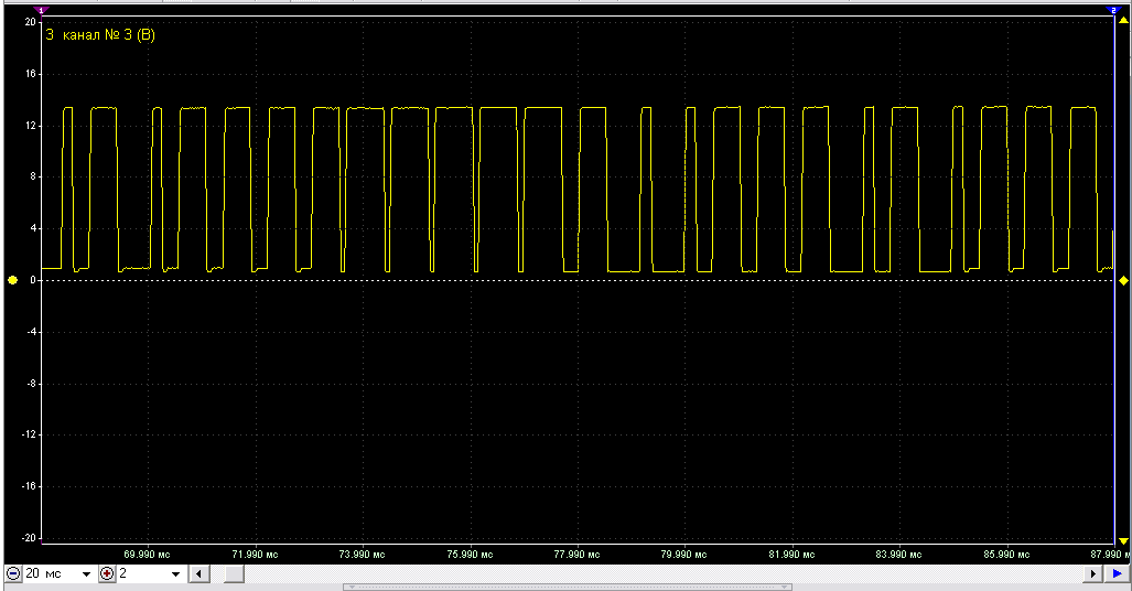

Цитата (ruleezzz @ 5.01.2016 - 20:56)
там на гену подаётся питание кратковременное каждые 6-8 секунд из блока BCM (бодика), есть у них кой какая загадка между регуляторами, скоро выясню.
Это не загадка, а выгАдство. Но до накачивания автомобильных колес импульсами воздуха определенной скважности под контролем некоего бодика мы еще не дожили..., а это значит что у нас еще есть время для рассуждений (а у производителей туча неиспользованных возможностей). Вот осцила с Рено Меган 2. Генератор Валео. РН с виду простейшее, одноконтактное... только не регулятор оно. Здесь на клемму "D" идет вот такая пачка импульсов (на ХХ). Может чем-то вдруг поможет. И если не сложно, то выложите пожалуйста рабочие осциллограммы Вашего случая когда разберетесь с проблемой.
В этом случае сигнал протокола BSS(COM)
Извините меня конечно, но клемма D это совсем другое, кто знает, поймёт... Пока кинул постоянный плюс 15 и геник работает, а проблема вроде в том, что на другом генике поставили после ремонта не тот регик. Продолжение следует...
