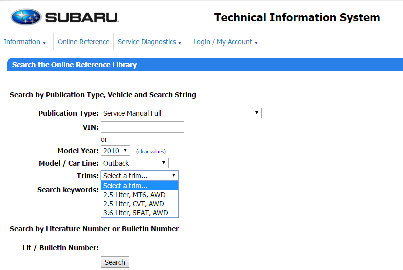

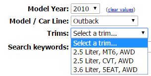

Дата 4.01.2016 - 15:02
Цитата (realist @ 4.01.2016 - 09:25)
Да я вроде понятно свою просьбу изложил-"нужна схема на указанное авто"- то бишь на модель 2010 года.
Схема от sergun должна Вам подойти.
А я вот о чем:

Дата 4.01.2016 - 20:35
Цитата (realist @ 4.01.2016 - 18:12)
А по поводу последнего: ну эту систему (как я понял помощи Subaru)

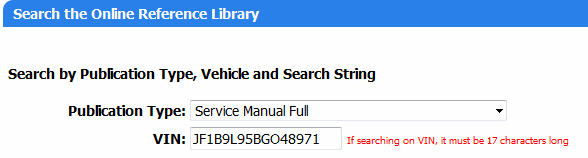

Продолжение: решил, руководствуясь схемами прозвонить с разъемов ВСМ все цепи. А разъемы уст-е на ВСМ не такие как на схемах!!??. Это что же ВСМ другой разработки? Вот VIN этой машины JF1B9L95BGO48971. Может кто помочь мне в этом? И книга вроде бы для моделей этих лет. Ничего не понимаю (или скорее чего-то не знаю).
Дата 11.01.2016 - 22:42
Цитата (realist @ 6.01.2016 - 09:45)
По поводу сайта Subaru я понял для чего он есть. Воспользуюсь если будет нужно
