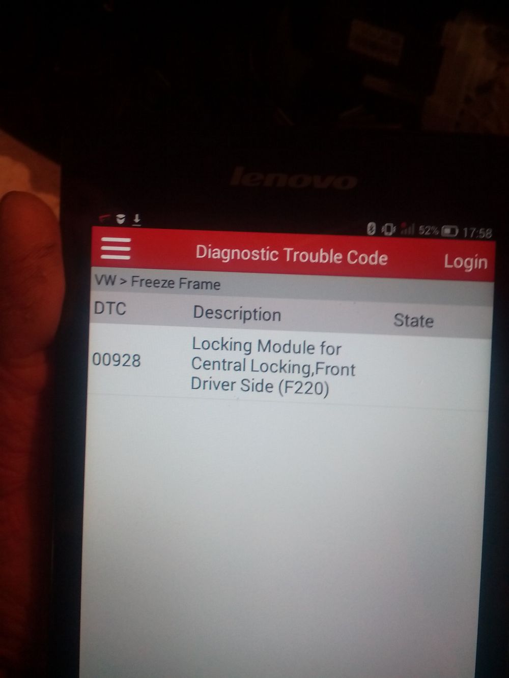

Висят ошибки 00928 и 00929 в передних дверях.
Не работают передние замки (в задних дверях отрабатывают), и регулировка зеркал.
Был поврежден жгут водительской двери-заменили на новый.
Далее не понятно!
В замке пять концевиков-один на открытие двери, два на личинку, и два положение замка.
По сканеру все отрабатывают-статусы меняются при повороте ключом.
Моторчики в замке прозваниваются по 15 ом. Хотя вот здесь есть вопрос-по схеме два мотора имеют общую точку. Соответственно сопротивление моторов должно суммироваться!? Но в любой комбинации я получаю те же 15 ом!?
Что еще удивило-блок водительской двери никак не реагирует на отключение перефирии! То есть отключаю блок кнопок, зеркало-ошибок никаких не добавляется!?
Диллема, что приговаривать-замок или блок двери?

Разобрался))))
Как всегда все оказалось банально!
Вскрыл блок, пошел искать питание драйвера внутри, и выяснил, что с 12 преда его нет!
Каюсь, питания не проверял-сбило с толку то, что стекла работали, блок диагностируется!
Далее интересно-питания не было потому что в БП отошла плюсовая шина в этом ряде предохранителей. 12 оказался крайним, и питание с него пропало в первую очередь. Поставил на место, и все заработало.
