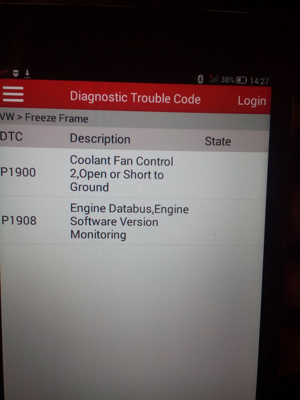

2003 год дизель, мотор 5 литров. WVGZZZ7LZ3D002981
умер заведенный.
Ланч соединяется с обоими блоками-01 и11. В первом вышеозвученная ошибка Р1908
На удивление ОДИС 01 блок игнорирует-пункт неактивен!?
Предполагаю, что проблема с блоком. Подскажите дальнейшие действия!
Вычитал на Кархелпе, что беда с блоком. Их там два (мотор 10 цилиндров).
Нужна инфа-схемы, и где блок стоит...

По траблу-проводились работы по мотору, и моторист не дотянул гайку на минусовой шпильке kto.gif
