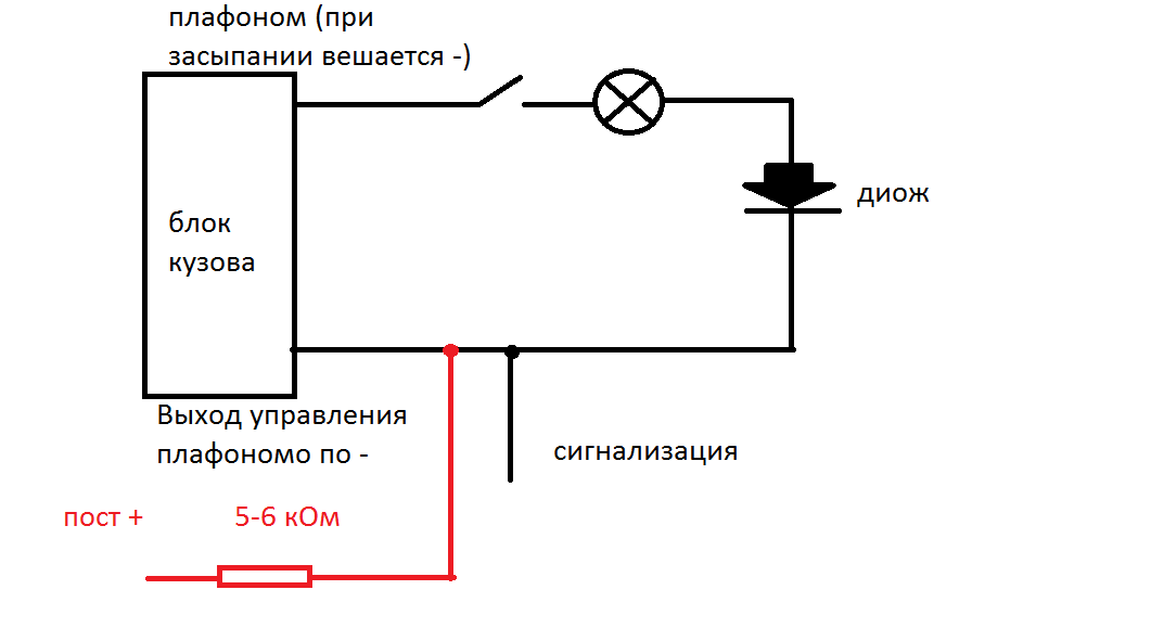

А если так попробовать?
Дата 6.01.2016 - 21:24
А если совсем не подключать к лампе? Т.е. параллельно лампе подключить обмотку реле, а контакты чисто к сигналке и на массу.

Дата 6.01.2016 - 21:41
Всё таки так?
А диод диож и выключатель штатные?

Выключатель штатный. Диод не штатный.

в развязку обычно два диода ставят .один от сигналки ,другой от плафона ,и задержку на опрос концевиков.я так Кади 10го года делал
