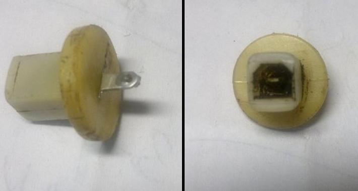

> Неизвестная деталька

Дата 7.01.2016 - 10:24
Среди парашютов откопал таки... Она?
Если она, то это отлетевшая часть от какого-то исполнительного датчика. Вырвало с развальцовки.

appl.gif Спасибо огромное !!!! )))))))))) Меняли датчик положения каленвала,мороз-снег, вечер , а потом товарищ увидел на поддоне эту ерунду ,вся в масле-грязи, никак не похоже , что недавно работала.Но машина завелась, вроде.Хотел узнать : будет ли работа авто нормальной без этой ерунды ?

Смотря откуда эта "ерунда".
А так да, то же подумал, что просто разъём.
С рождеством.
Дата 7.01.2016 - 10:53
Цитата (coon @ 7.01.2016 - 11:32)
Паш, ну пусть просто с датчика. smile.gif А просто датчиков в современном авто много не бывает. Если в масле-грязи и на поддоне - то вероятнее дело давнее. По штекерам проверьте от какого датчика запчасть. Возможно какой-то датчик менялся, трудно было выкрутить, вот и сорвали накидной головкой с него этот хлипкий проходной изолятор с контактом. Делов-то... smile445.gif
Дата 7.01.2016 - 11:17
Да и гадать-то особо не над чем,это от датчика уровня масла.А авто,что-то из ВАЗовского переднеприводного.
То есть -можно и не напрягаться ?

Дата 7.01.2016 - 12:57
Эти датчики уровня масла на ВАЗах чаще неработают,чем исправны,не живут они долго и из-за своей хлипкой конструкции и неудачного места рассположения.К примеру при замене масляного фильтра им часто бошку срывают.

Здравствуйте ! А нельзя ли подсказать откуда должен тянуться провод с фишкой к этому датчику уровня масла? Датчик сам заменили ,а провод к этому датчику сгинул, так и не смогли отыскать .
Дата 8.01.2016 - 14:54
В гофре в которой и кабель на ДПКВ.
Сам провод с БСК,бортовая система контроля.
То есть, как я понял : В гофре, в которой проходят провода к ДПКВ, должен присутствовать ( в моем случае ) один лишний провод, который и должен снимать показание для БК.? (Если ,конечно, бывшие владельцы ТС не вырвали его и оттуда .).
