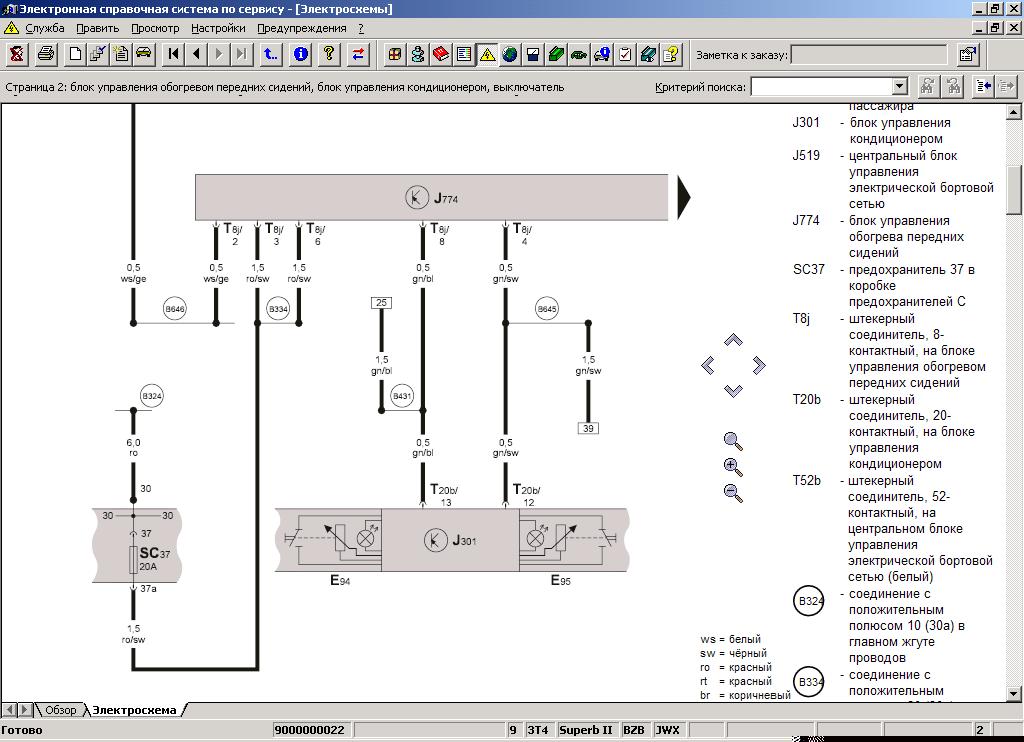

может это чемто поможет
vocod
Дата 9.01.2016 - 12:49
Николаев
Сообщений: 144
Пользователь №: 14101
На форуме с: 1.05.2009
Дата 10.01.2016 - 09:50
Спасибо за схемы.
В первой мы видим, что плюс на элемент сидения идёт непосредственно с блока управления сидениями.
Во второй видим, что сигнал с терморезистора идёт не только на блок управления сидениями , но и на блок управления климатом.
То есть это два разных блока. Нужно бы залезть под панель и поискать их...
