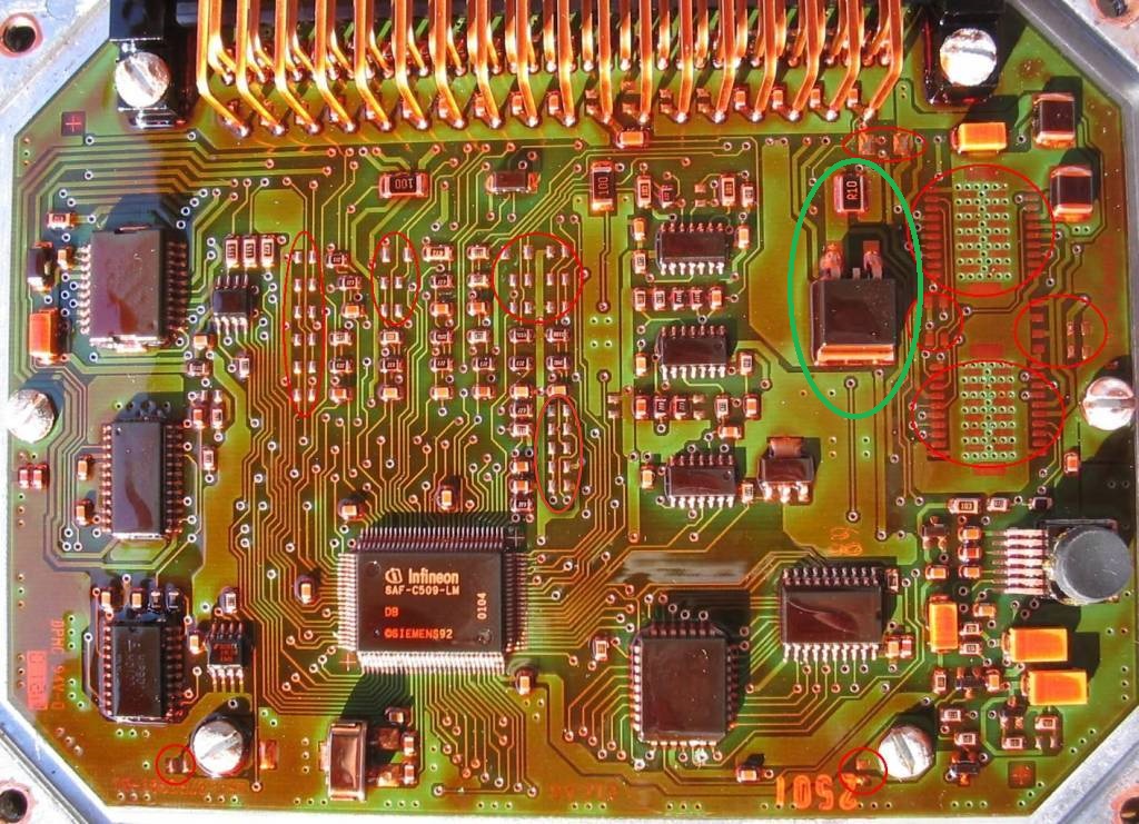

На фото (2111...71) обвёл зелёным. Ключ управления нагревателем ДК. В данном ЭБУ управляет форсунками.
Второй вариант. Залить в 2112...71 правленную прошивку от 2111....61 (убрать из комплектации ДК). И переделать жгут форсунок под ПП впрыск.
Сам не пробовал, но думаю должно работать.
