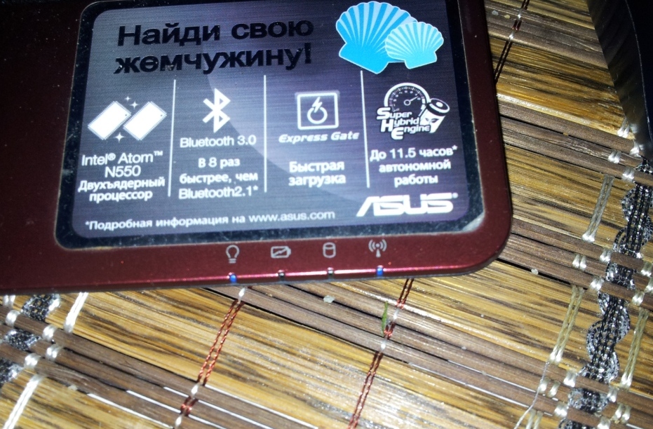

У меня нетбук ASUS EeePC Seashell со всеми наворотами. Брал 5 лет назад новый.

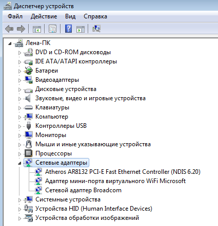

Сергеич, вот что у меня в записях дров
Дата 12.01.2016 - 22:08
По ходу последний отвечает за Wi-Fi (у других сетей другие комменты подсвечивает)

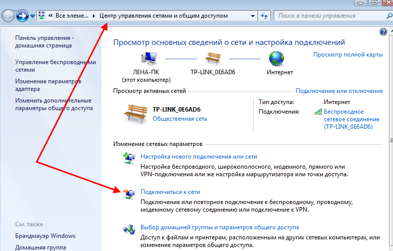

Цитата (submehanic @ 12.01.2016 - 22:10)
Ну и настройка подключения здесь

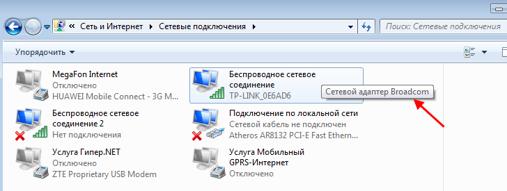

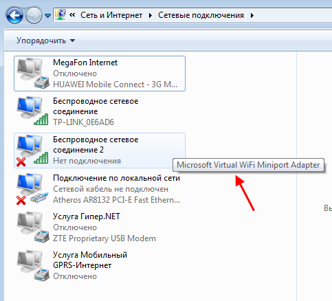

Юра, а как выглядит окошко, которое выскакивает при нажатии пункта "Подключиться к сети"? У меня там только модем Билайн.
То что я отметил синей стрелкой какую сеть обеспечивает?

Сергеич, мой косяк kto1.gif, стрелку не туда сунул. Захожу для подключения в "Настройку нового подключения ..."

Цитата (yury74 @ 12.01.2016 - 16:08)
А модуль ви-фи физически присутствует на недобуке ? . Вот сейчас с которого ноута пишу ,в нем нет блютуз в комплектации ,а диспетчер вот что выдает :

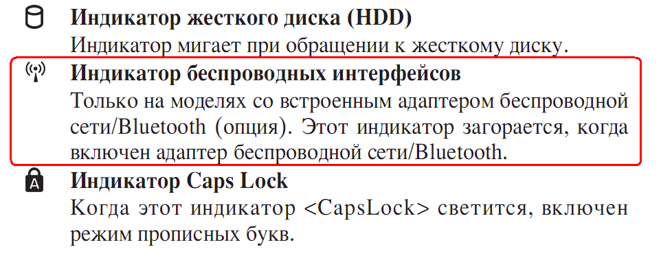

Гм..., снова прочитал мануал, там допускают отсутствие адаптера беспроводной сети, правда из фразы что на рисунке непонятно какого именно:
- то ли только блютуза
- то ли блютуза и wi-fi
Функции блютуз и wi-fi обеспечивают разные адаптеры, или один и тот же?
Хреново что в мануале не пишут на каких именно моделях может не быть чего-то из них. Найти бы, и успокоиться.

Да, кстати, а на самом аппарате значок есть ?
