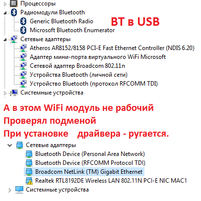

Дата 13.01.2016 - 07:08
Может чем поможет?
Сверху мой рабочий ноутбук. Правда не Асус, Леново.
Снизу - то же Леново. С нерабочим модулем.
Дата 13.01.2016 - 07:13
Такое окно выскакивает при нажатии Fn+(в моём случае)F2.
Пока мышкой не поставишь/уберёшь точку в кружок, ни чего не происходит.
