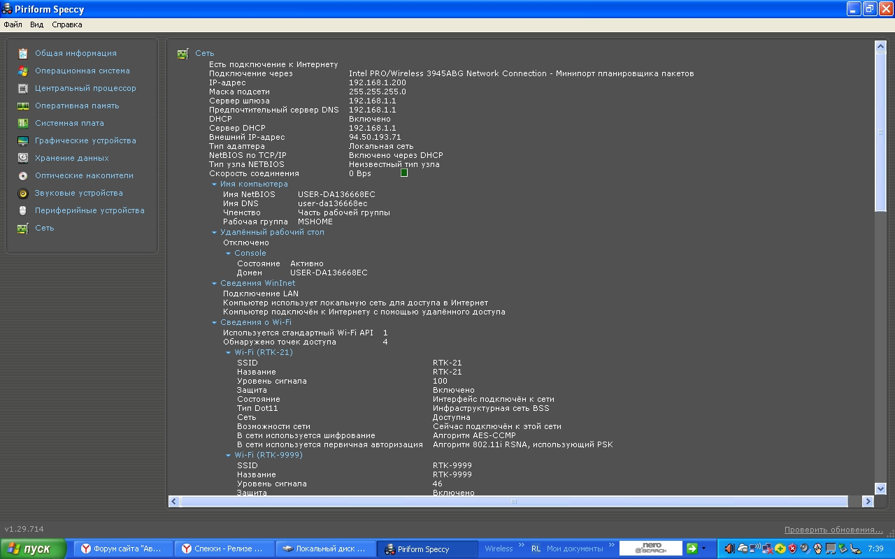

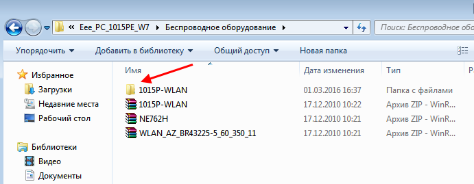

У меня вчера такая же беда случилась. Переустановил Win7 и всё pop.gif . Не видит ни одного доступного подключения, ни одной сети. Пляски с обновлением "беспроводных" драйверов не помогли. Начал по очереди принудительно устанавливать-проверять и ... усё заработало.
На твой нет дрова здесь http://www.asus.com/Notebooks/Eee_PC_1201N...pDesk_Download/

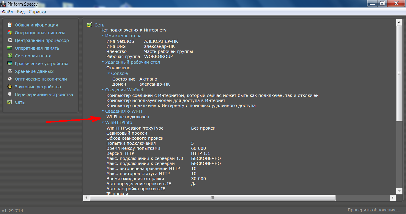

Не-а, так и таскаюсь по дому со шнуром, как подлец. sad.gif Последний драйвер тоже чуда не сотворил.
Ответ, похоже, на рисунке.

Тут же но ниже,что?
Дата 2.03.2016 - 04:46
Гм, а ниже совсем интересно.
Дата 2.03.2016 - 05:18
Судя по всему надо разбираться с сетевыми подключениями.
