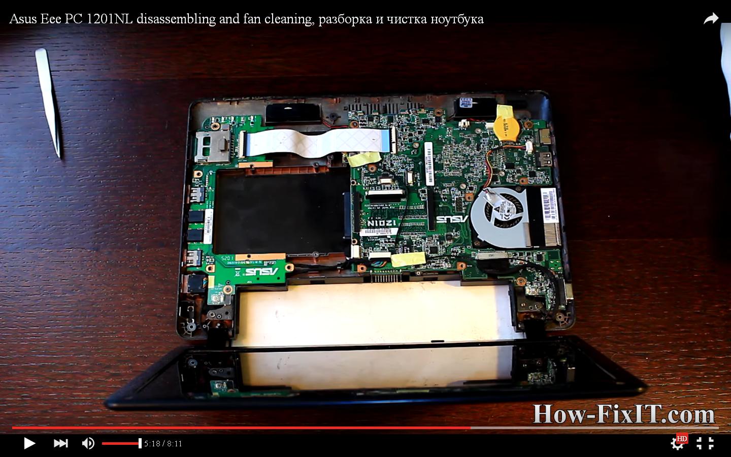

Добавилась новая проблема, стали сбиваться календарь и часы, и это при почти ежедневном использовании. Случись такое на системнике, я бы заподозрил батарейку на материнке, а на нетбуках такая батарейка есть?
Дата 21.03.2016 - 22:51
Подобную батарейку встречал даже на кассовых аппаратах,но только там она впаяна выводами в плату.
В нетбуке она скорее есть ,нежели её нет .

Дата 21.03.2016 - 23:22
Пальцем ткнуть можно?

Дата 22.03.2016 - 10:02
В верхнем правом углу на приведённом фото в жёлтой термоусадке, я поискал бы именно в ней,что батарейка может быть на проводах не удивлюсь.
В любом случае она в нетбуке есть,питать настройки биоса не отменяли.Даже в сотовых телефонах есть ещё одна батарейка впаянная в плату.
Вот нашёл здесь http://www.youtube.com/watch?v=ZafoFkeIa-8 намного лучше видно на 04:22мин ,та самая батарейка,аккумулятор она на самом деле.
