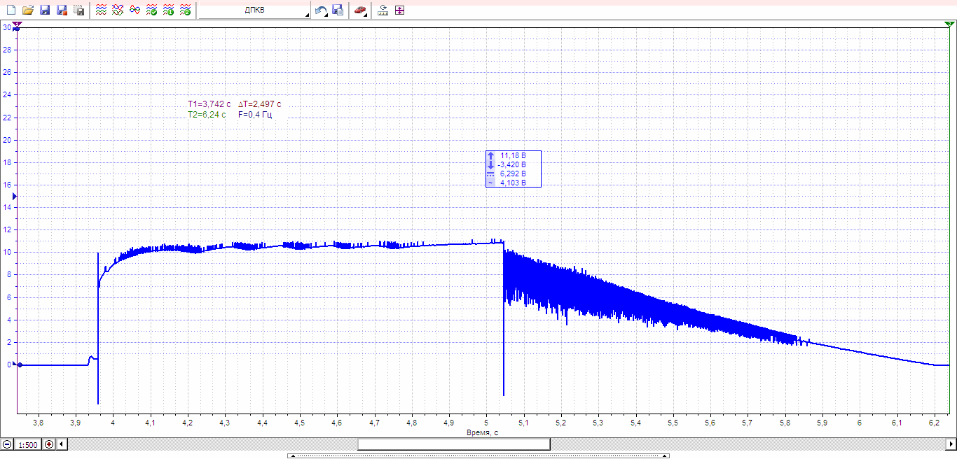

Как трудно взламывать годами устоявшиеся предрассудки... Вот свежеснятая осцилка с силового ввода стартера авто Калина (Осцилл MTPo4, подключение напрямую, все напряжения на скрине). Так что, коллеги, никакого высокого напряжения в обмотках стартера нет и быть не может.
Дата 28.01.2016 - 17:14
Цитата (окей @ 28.01.2016 - 16:10)
иначе входной усилитель просто все сверху срежет и нечего не увидишь
На сколько я понимаю, если осцил срезает пики, то это видно и даже очень. Не видно сколько, но видно, что что то срезано.
ИМХО: Уголь на обмотках от нагрева при холодных запусках.
И все равно, Андрей и электрик (к сожалению, не знаю имени), остаюсь при своём мнении. С пробитой изоляцией обмоток, крутить так же весело как при исправных, не будет.
окей
Дата 28.01.2016 - 17:16
far space
Сообщений: 399
Пользователь №: 28324
На форуме с: 26.01.2014
(20%) X----
Жаль, конечно, что Вы показывая осциллограмму не видите ограничения сверху и снизу на ней . Проведите воображаемые параллельные линии сверху и снизу. Не правда ли странно, что относительно одного какого-то уровня не видно сигнала ни вверх ни вниз? Для начала прочитайте входные характеристики этого осциллографа.
Это фобии лечатся взламыванием предрассудков и никак не объясняют физические процессы. У Вас сформировалась своя точка зрения, никто не против. Но утверждать всем, опираясь только на личные визуальные подтверждения - это невежество.
Вот нашел небольшое видео школьного ликбеза: https://www.youtube.com/watch?v=r8fE65jvWEo. Смотреть вторую половину и внимательно со времени 2.00. Большая величина индуктивности выбрана для наглядности.
Дата 28.01.2016 - 19:01
Подтверждаю! Хотя бы потому что все обмотки крепко-накрепко зашунтированны на "массу". И от этого факта отмахнутся никак нельзя. blink.gif smile.gif
Теперь о самих обмотках - берем тестер и меряем их сопротивление - по нолям! Где индуктивность? Сколько с двадцати витков шинки под 10 вольтами на 4 000 об можно снять напряжения? Не вижу я такой "индуктивности" чтобы обратным напряжением (хватило силы тока) прожечь даже грязь вперемешку со щеточной пылью, не говоря о киперной ленте с лаком. Ведь при отключении стартера обмотки сразу шунтируются на "массу" (повторюсь еще раз). Тогда что рисует осцил - правильно он рисует, обратное напряжение что идет в силовые провода при работе щеточного узла на коллекторе в момент переключения обмоток ЯКОРЯ !!! через петушки. И не могут эти всплески идти в катушки статора именно в силу того что в момент переключения и всплеска напряжения обмотки отключены и ЗАШУНТИРОВАНЫ на "массу" (как минимум одна сторона обмотки "сидит" крепко-накрепко прикрученной на "массу" вместе со щеткой).
Ну, а по части наводок с коллектора в обратку, то я когда-то в теме "Мегабайта" про глюки ЭБУ от неисправного стартера выкладывал фотку всплесков стартера на ХХ снятую моим С1-70. Точно не помню, но что-то под 80 вольт без нагрузки было. Так что если и на что и повлияют эти всплески так на автомобильную электронику.... и на осцил smile.gif
И еще, был у меня наставник как бы, автоэлектрик с большим стажем (уж года три его как нет с нами), 1961 г.р. Михайлин Владимир Ильич (кстати, учился в Волгограде на КИПовца, мож с кем пересекался). Вот его слова: - Андрей, если 4 кОма на обмотках есть после промывки - ставь стартер в работу смело! В принципе, так это и есть для 12 Вольт (не путать с 24 Вольтами). А вот по части сгоревших обмоток даже с пупер-супер изоляцией могу сказать одно - во многих случаях, этого товарисча, что так стартер "упарил", носом бы в эти обмотки как того котенка в г..... чтобы если не заводитЦо искал причину отчего не заводитЦО, а не крутил до дыма.
