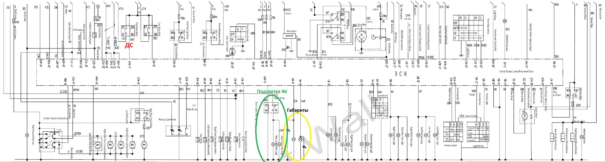

На габариты идут 2 прямых провода.
На подсветку номера - реле управляемое плюсом с ВСМ.
На ДС - реле, управляемое минусом с ВСМ.
На габариты выход с одной отдельной микросхемы. На номер, ДС и ещё многое другое с другой МС. Причём, всё остальное работает.
Не могу схему уменьшить. Печатаю в pdf, больше метра получается 1 страница.
Нашёл одну особенность. Не реагирует на наличие/отсутствие ключа в ЗЗ.
Буду в эту сторону копать.
Вот схема. Качество не очень, но разобрать можно.

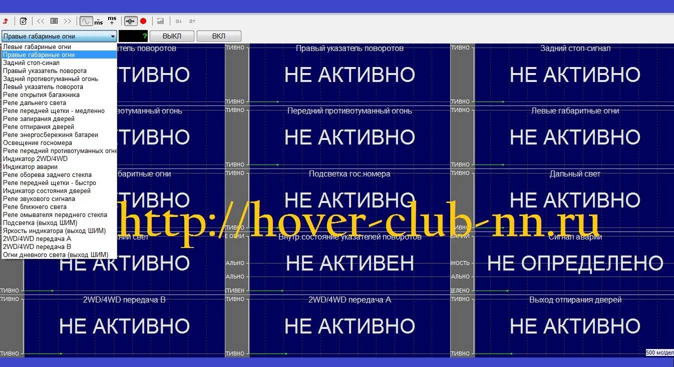

И вопрос, скрин с какой программы (или прибора) приведен на рисунке, это окно конфигурации BCM ховера.
Дата 28.01.2016 - 03:53
Это окно потока данных. А в выпадающем списке - управление ИМ. Сканматик-2.
О чём речь в цитате? Хотят сказать, что при сгоревшей габаритной лампочке, панель приборов не засыпает?
