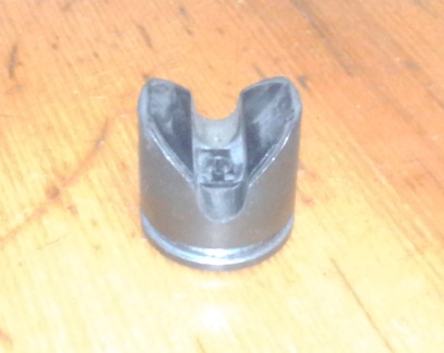

Ну базара немая,контора которая специализируеться на рейках,естественно снимет с тебя деньги за ремонт РРейки. А дальше хоть трава не расти. В итоге (лично мое мнение) тебе ни чего не сделали и причину не нашли. В рейке кроме сальников ни чего ремонтировать даже не советую,так как на коленке это не сделать,а выработка основных деталей есть и единственное что можно сделать,так это только стук (если изношен прижимной конусный цилиндр) заменив его или пластиковый катридж в нем. Слова мастера,что я вам рейку подтянул и стучать не будет,считаю недопустимыми так как это рано или поздно приведет к аварии. А то что рейка стала якобы легче или может быть просто показалось. Достаточно поменять жидкость ГУРа и эфект тот же. Ведь жидкость в ГУРе ни кто же во время не менял и там уже давным давно ослиная моча,а не дикстрон 2 или 3.
