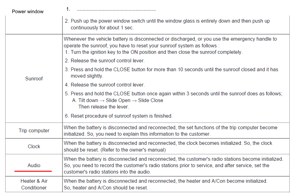

| submehanic |
Дата 22.01.2016 - 09:41
Вот пример по Elantra (UD) 2011 года (практически аналог Avante MD): Присоединённое изображение (нажмите для увеличения) ![]() |
| submehanic |
Дата 22.01.2016 - 09:49
Вообще не хило бы модель магнитолы указывать.
Тут тоже прикол - может ничего не высвечивать, а чтобы войти в режим ввода кода, необходимо нажать определённую комбинацию кнопок.
