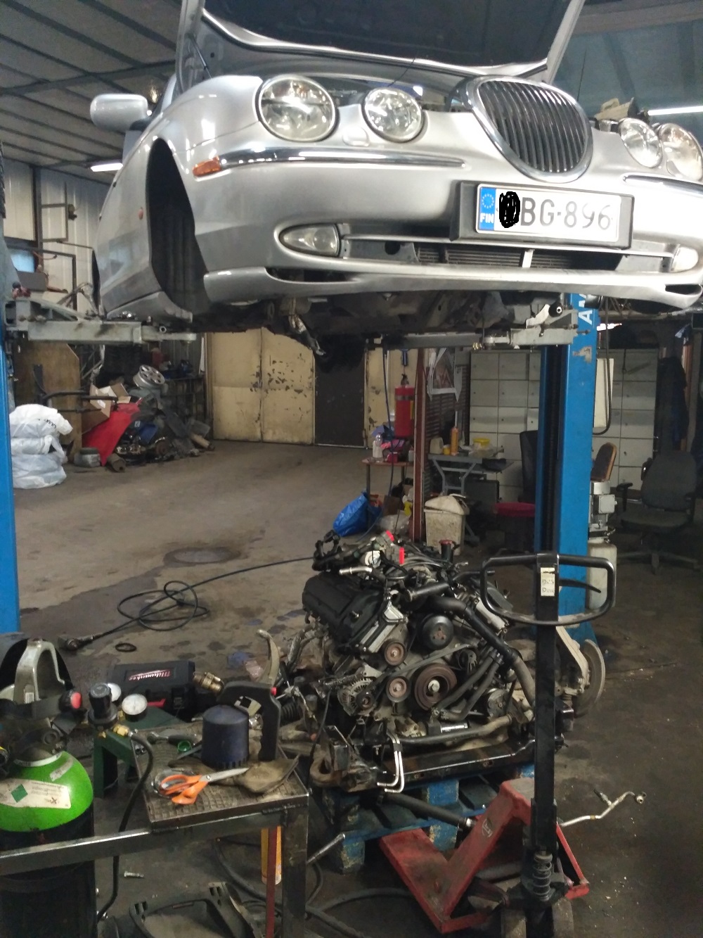

Под капотом оказалась V-образная восьмерка, и два ката соответственно. Здесь удаление не прокатывает, поэтому принято решение о замене. Цена на оригинальные зашкаливает за 2000 евро, купили универсальные. А дальше беда! Откручивание катов от коллекторов закончилось заломышами шпилек. С которыми по месту не реально что то сделать. Далее стали откручивать коллектор, который на беду был прикручен болтами, а не на шпильках сидел! Левая голова без жертв, а правая-практически все болты свернуло головы. Далее съем мотора, пытались привариться к торчащим болтам-стоят насмерть-не сорвать! Наблюдаю дальше... Присоединённое изображение (нажмите для увеличения) ![]() |

На фредлайнере удалял заломы, шпильки как каленые, сверло не берет. Капал сварку, металл ослаблял и сверлил диаметром 2,5. Отверстие заплавлял и сверлил большем диаметром. И так далее. За день две шпильки. |
