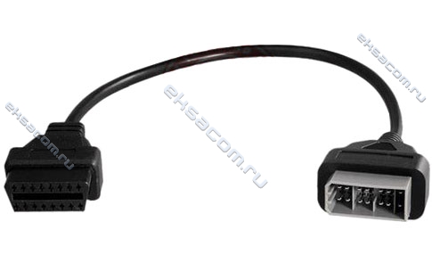

Решил эту загадку с Nissan 12.
Диагностический разъем OBD 2 Female - Nissan 12-pin
предназначен для подключения адаптеров OBD2 к автомобилям Nissan, оборудованным 14-контактным диагностическим разъемом
Этот переходник незаменим в диагностике автомобилей выпущенных до 2002 года.
