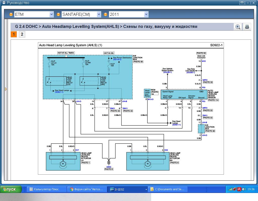

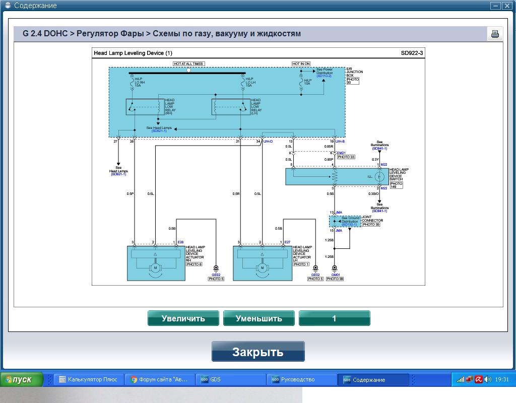

Доброго времени суток всем, авто Santa Fe 2011г бензин 2,4л больше информации по авто к сожалению не имею, (владелец очень быстро укатил по своим срочным делам) разыскиваю схему автокоректора головного света, до отъезда клиента немного посмотрел авто сканматиком там присутствовала вкладка "автокоректор фар" при первой попытке открылся только паспорт, дальнейшие попытки соединения с блоком не удались, соответственно ошибок и данных по этому блоку не увидел, все остальные блоки на связь выходили моторный иммо и т. д. проблема на авто такая, коректор загнал фары в верх и оставил их в таком положении, визуально осмотрел датчик на левом заднем рычаге подвески, конечно за куском льда с песком он не особо просматривался, буду благодарен за любую информацию и схему, интересует так же физически коректор фар находится в центральном кузовном или выполнен отдельно.

А корректор точно авто? В GDS пока только ручной вижу.

А , есть и авто

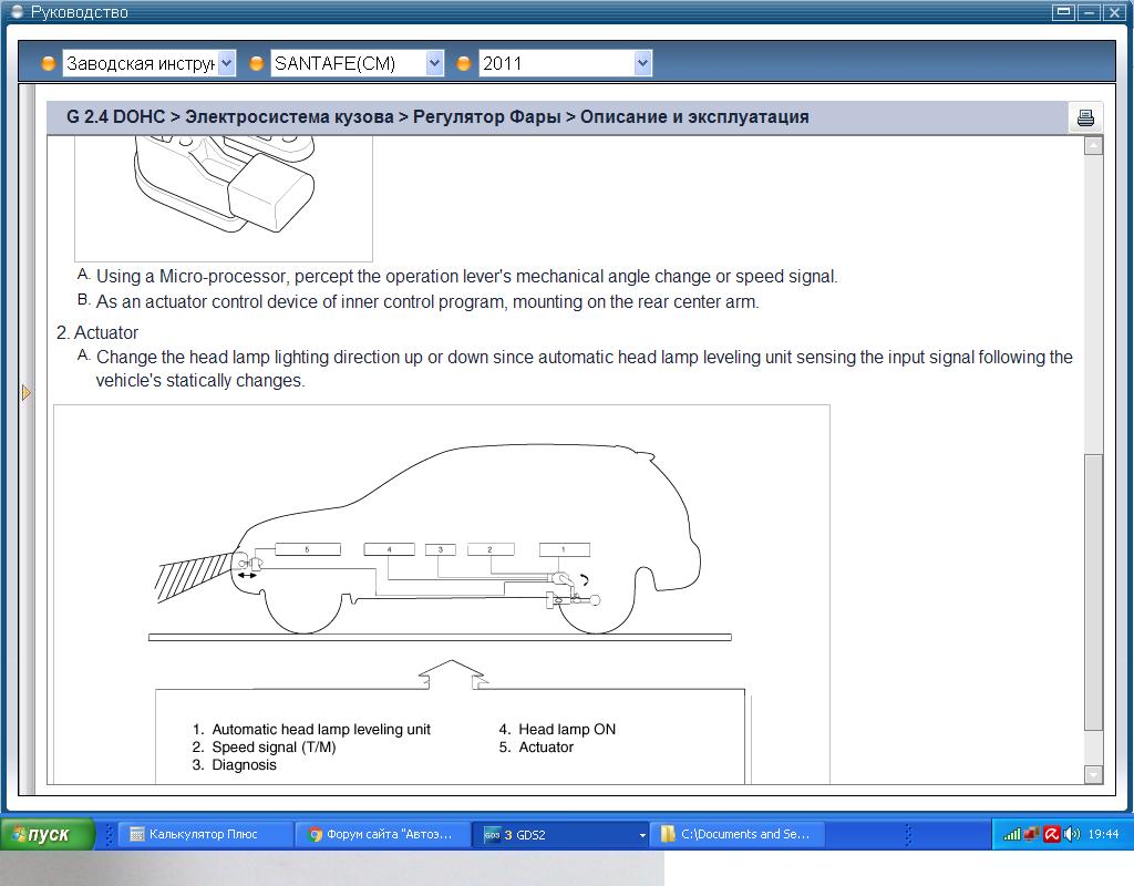

датчик и блок управления это одно и тоже

Был перебит провод около разъема, сам разъем был поделен (предположительно камнем) на три части. Восстановил провод, собрал разъем на герметике, сканматик блок увидел, но калибровки в функциях не оказалось, подогнул кронштейн датчика.
