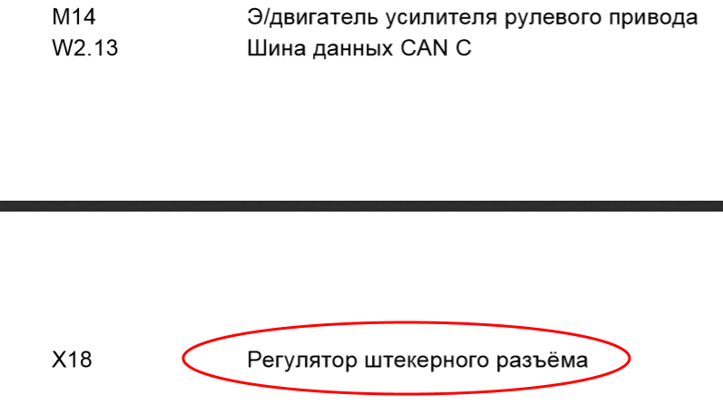

Возникает периодически-руль деревенеет.
На момент обращения ошибок в памяти нет!?
Усилитель полностью электрический, находится на рейке.
Как минимум нужна схема подключения. Ну, и пинки в нужном направлении)))
2010 год 1.6 Turbo
Дата 25.01.2016 - 13:30
вроде оно
Присоединённый файл  splp.pdf
Дата 25.01.2016 - 13:41
Это подойдет??
Присоединённый файл  Java_Printing.pdf

Дата 25.01.2016 - 17:39
Цитата (submehanic @ 25.01.2016 - 16:01)
Я тоже не понял переводчика.
