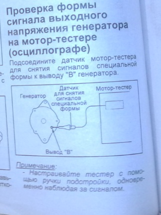

> определение неисправности генератора, до снятия с авто
Дата 25.01.2016 - 20:37
У кого какие мысли на этот счет есть??? Поделитесь.

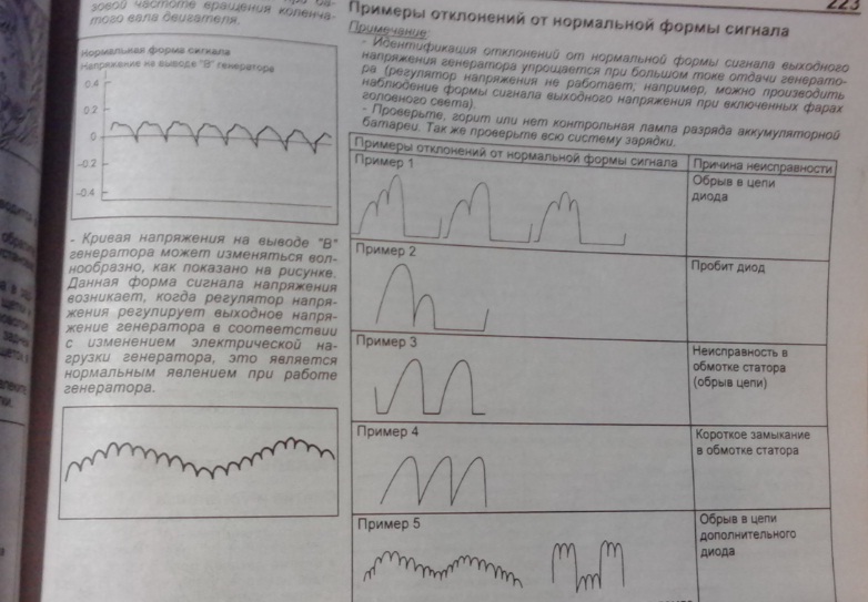

Раскопал такое описание проблемы.
Дата 25.01.2016 - 20:38
Часть вторая,основная.
Вопрос,а ваще такой датчик в каком нибудь мотор-тестере существует??? И где можно купить??
Дата 25.01.2016 - 21:29
Да навалом. Диамаг, Диско любой мотортестер.
Дата 25.01.2016 - 21:34
Диско (осцилограф) у меня есть,а датчик как называеться??
Дата 25.01.2016 - 21:50
Владимир Борисович.Про эту линейку,разговор???
Дата 25.01.2016 - 22:03
Причем тут линейка. Женя, на твоих же картинках написано, что измеряется напряжение, т.е. обычным щупом. Далее уже можно клещи добавить http://autodevice.ru/forum/index.php?showtopic=9281 .

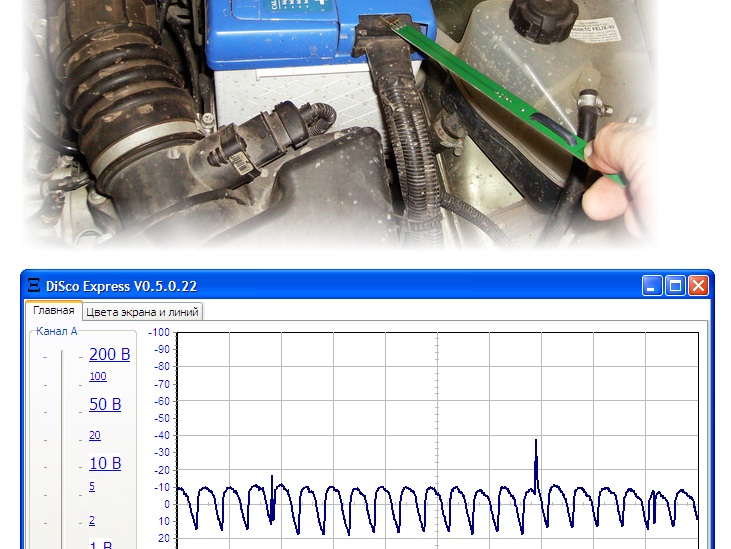

У дВаси есть готовое решение на базе токовых клещей и китайского осциллографа. Вот нашел видео
https://www.youtube.com/watch?v=7m_bxrpdWH8
Дата 26.01.2016 - 06:52
Только вход у осциллографа должен быть закрытым. Или конденсатор в щуп вставить. Постоянную составляющую отфильтровывать.
Дата 26.01.2016 - 10:14
Василич,я эту картинку взял на сайте Диско. http://motor-master.ru/component/content/a...3-disco-express
По моему,это как раз то,что было в полном комплекте осцилографа Диско. http://motor-master.ru/oscmotor/product/view/3/157
