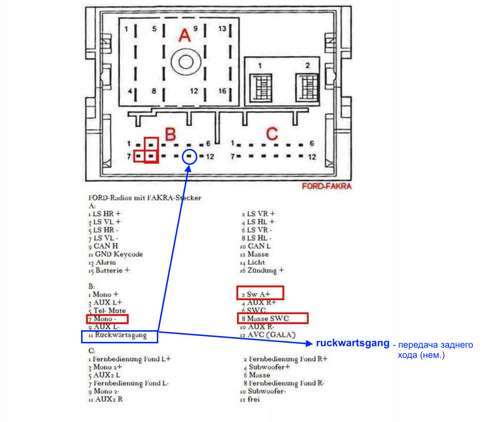

в обшем ситуаация: прихал клиент привёз магнитолу один в один с этой: Штатная магнитола Intro CHR-2277 FM Ford Mondeo: http://www.carmulti.ru/shtatnye_magnitoly/375.cmlt, вот только на ней нодной надписи.
подключение штатное: тоесть штатный разьём форда прям в попу магнитолы. и кан шина там же, провода есть.
вот распиновка разьёма магнитолы форд: http://www.fusionguru.ru/articles/elektroo...a_magnitoly.htm
так вот всё ему подключил а загвоздка в том что при воспроизведении видео она воспроизводит звук а вместо видео пишет по английски типо наслаайтесь звуком в движении.
по распиновки минусса не нашол чтоб магнитола поняла. при поднимании рчника магнитола пишет то же самое.
может есть у кого догадки какие? куда на каие провода этой магнитоле что дать чтоб видео смотреть.

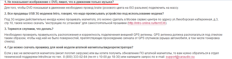

Из техподдержки intro

спасибо конечно. но про это я вкурсе уже читал. яж пишу что сразу в попу магнитолы всавляеться штатный рзьём форда, без всяких переходников. и в штатный проодке нет никаких розовых проводков на которых минусс от ручника был бы. и на смой магнитоле нет никаких розовых проводов.
Так pin'ов немного, легко проверить какой из них при поднятии ручника или в положении P-N селектора садится на массу, если конечно это реализовано конструктивно.

я думаю на програмном всёж уровне(хотя китайская не должна.) потому как я пины прозванивал. нигде ручник не фигурирует)

Аналогового ручника на штатном разъеме нет. Все китайские головы которые мне довелось ставить имели свой разъем иногда он соответствовал штатному но с дополнительными концами. Ищите на магнитоле свободные контакты которые не задействованы в машинном. Должно быть как минимум два, вход ручника и вход камеры заднего хода.
Дата 28.01.2016 - 17:10
нашёл, только от датчика заднего хода. Чуть мозг в интернете не оставил ...
Дата 28.01.2016 - 17:11
