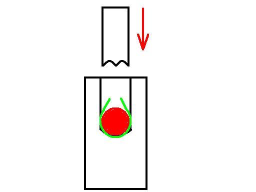

Да ничего сложного. Небольшая приспособка - в отрезке прута d 12 мм делаем пропил с круглым отверстием под бронепровод, укладываем его туда с необжатой обжимкой. А сверху, установив другой отрезок прута с фигурным вырезом под завороты краев - бам-с легонько молотком.. заворачиваем те края. Наконечник с бронепроводом в пропил я укладываю через плотную бумагу, иначе трудно выдернуть уже обжатый из пропила. Вот примерный рисунок.

Без фрезерного станка такое приспособление изготовить проблематично... Особенно пуансон.

Все пуансоны делаются с помощью болгарки и напильника за полчаса ,Андрей не даст с.. соврать .
